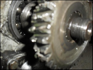

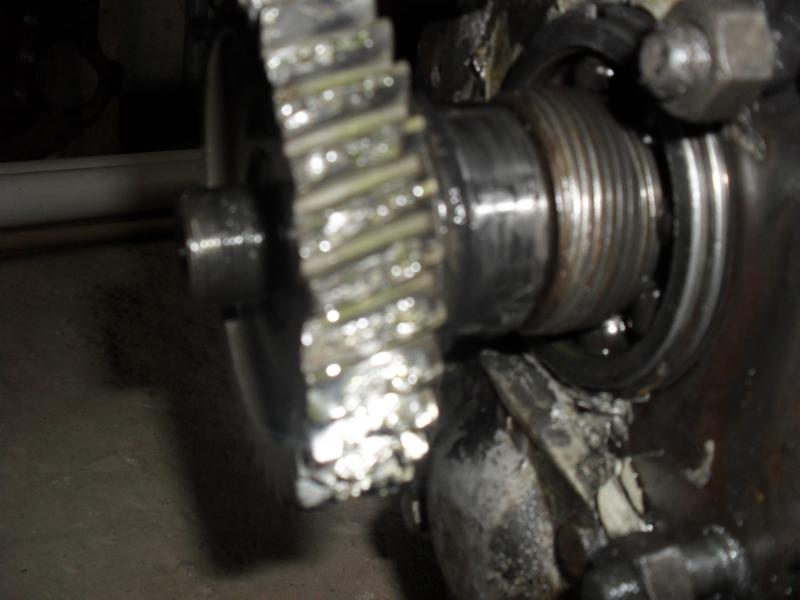

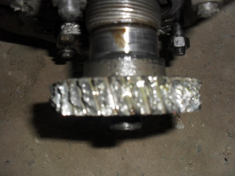

    KIM, olhando as fotos da engrenagem quebrada mudo meu parecer. Esse tipo de quebra é característico de tranco, de partícula sólida entrando entre os dentes da engrenagem e não falta de lubrificação como havíamos conversado.
    Se a causa fosse desalinahmento o aspectos seria esse da foto em anexo, com a destruição de todos os dentes e não em pontos específicos. Alguma coisa se soltou ou estava dentro da caixa para provocar tal estrago.
