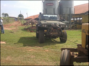

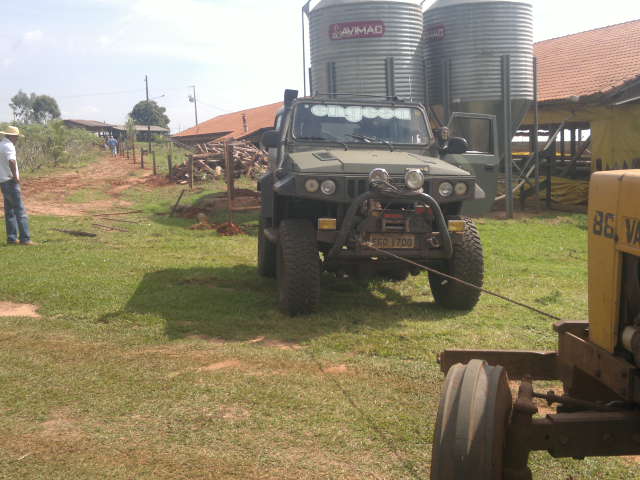

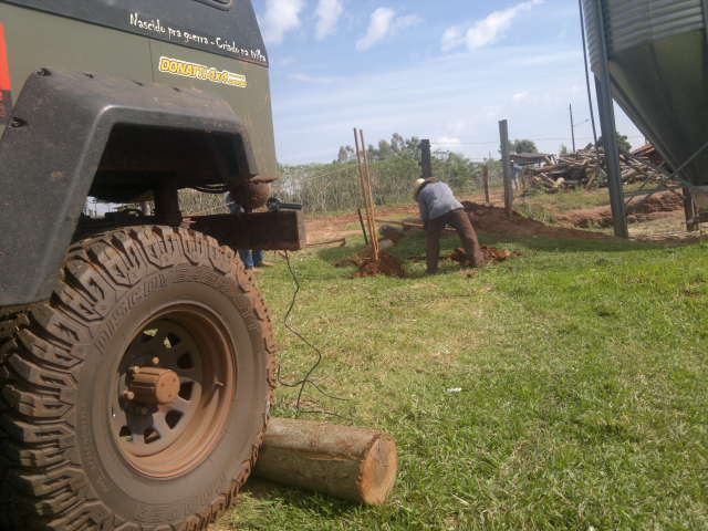

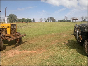

    O SEAB do PR exigiu uma cerca para isolar os dois aviários, com 10 fios de arame liso (para gado, resistência de tração de cada fio em torno de 1.200kg), a cerca está quase pronta, mais em alguns pontos, foi necessário a colocação de estáios/calços nos palanques, para os fios não arrancar ele do chão.
    Olha para quem sobrou!
    Engesa FII, o "Fuzileiro"!-110720121900.jpg Engesa FII, o "Fuzileiro"!-110720121902.jpg Engesa FII, o "Fuzileiro"!-110720121906.jpg Engesa FII, o "Fuzileiro"!-110720121904.jpg
    Mais está indo bem, o trator, o jipe e o barracão.
    Kim.
    ps.: esse trator da foto, é do meu sogro!

    Kim,
    O guincho traseiro do Fuzila é aquele warn que você comprou estilo lego não é?
    Como eu disse em outro tópico, warn RULEZ!
