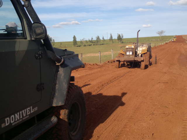

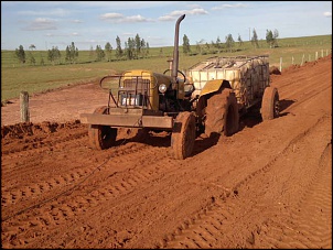

    Estava no sítio, quando o tel do funcionário toca.
    Bla bla bla...
    Ao final da ligação ele me diz.
    O trator do vizinho encalhou, está precisando de ajuda.
    Pegamos o jipe e lá fomos.
    Engesa FII, o "Fuzileiro"!-220620121836.jpg Engesa FII, o "Fuzileiro"!-220620121837.jpg
    Como o tratorista não apareceu, entregamos na propriedade!
    Ainda com o barracão e chuva, tive o dissabor de saber que ele encheu de água, foi triste, pois além de molhar todo o cepilho, molhou as caixas de equipamento, o que me consola, é que em conversa com a fábrica, disseram-me que não tem problema!
    Mais, que tem amigos, tem muito mais do que qualquer dinheiro pode comprar!

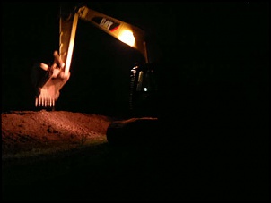

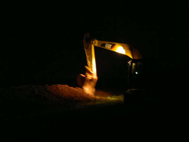

    Liguei para a usina de álcool, e me mandaram uma retro escavadeira grande!
    Pedi para construir uma caixa de contenção e fazer uma vala de escoamento em torno do barracão.
    Fiquei lá até as 23:00h de sexta.
