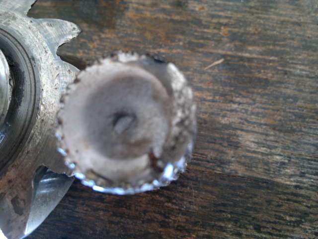

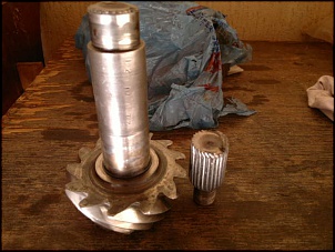

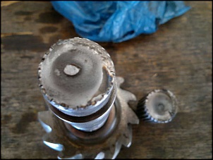

    Pois bem, fui procurar algumas coisas, e peguei o conjunto; De posse dele, passei a analisar com cautela a quebra, olhar bem a região, notei, quase que nitidamente, que onde assenta o rolamento da ponta/luva, há um cordão de solda, que provavelmente ocasionou a ruptura.
    Não esperava que a peça havia sido soldada, mais acontece!

    As fotos do pinhão que havia esquecido!
    Engesa FII, o "Fuzileiro"!-270620121849.jpg Engesa FII, o "Fuzileiro"!-270620121847.jpg Engesa FII, o "Fuzileiro"!-270620121850.jpg
    Olhem a ruptura!
