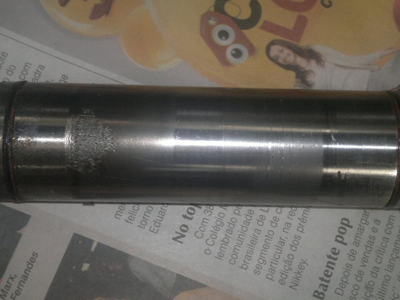

    Bem pessoal!
    Vamos ao tópico:
    Cupim de ferro TURBO mode#ON
    Pino do carretel
    Carretel da reduzida, observe os dentes do carretel ao fundo da engrenagem.
    Os dois ladios.
    Pista da 5a na árvore secundária.
    Engrenagem grande da 5a m.
    Pista dos roletes do eixo piloto junto ao eixo da árvore primária.
    Roletes eixo piloto.
    Depois tem rolamentos, travas, arroelas...
    Isso é o mais aparente da coisa.

    Kim, só agora que eu ví, por acaso não faltou oleo não ?
  • #4044
    Usuário Avatar de Kim
    17/10/2005
    Nova Aliança do Ivaí/PR
    10,355
    Opa Danilo!
    Os níveis estavam Ok!
