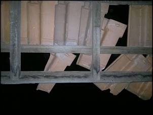

    De domingo para segunda feira, saiu um lote de frangos, o carregamento começou à 00:00h.
    O 1o caminhão que foi manobrar, errou e a carroceria pegou no telhado do barracão.
    Engesa FII, o "Fuzileiro"!-020920122047.jpg Engesa FII, o "Fuzileiro"!-020920122045.jpg Engesa FII, o "Fuzileiro"!-020920122046.jpg
    Até ai tudo bem.

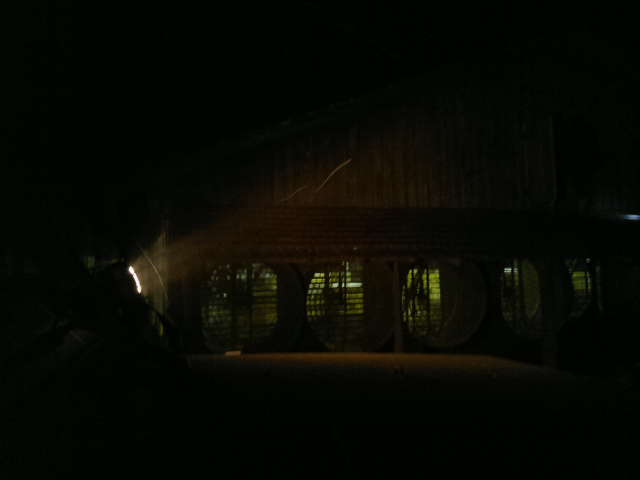

    Tudo transcorria bem, até quando o 3o caminhão foi sair, não sei o que aconteceu, pois o caminho é o mesmo a 7 anos.
    A parte superior da carroceria pegou no ramal trifásico interno que alimenta o sítio e arrancou no poste.
    Arrancou, que quebrou até a táboa do barracão.
    Isso a 01:00h!
    Engesa FII, o "Fuzileiro"!-030920122050.jpg Engesa FII, o "Fuzileiro"!-030920122049.jpg Engesa FII, o "Fuzileiro"!-030920122051.jpg
    Bem, eletrecista nem pensar!
    Já peguei o jipe, os apetrechos, e as 03:00h, estava tudo normalizado!
    Como é bom ter aquele farol direcional ao lado do retrovisor.
    Engesa FII, o "Fuzileiro"!-030920122053.jpg Engesa FII, o "Fuzileiro"!-030920122052.jpg
    Usei o guincho para tensionar o cabo, e o teto para colocar uma escada e chegar até ao topo do poste, imagina a gambiarra!!!
    De manha, umas 07:00h, quando o pessoal da apanha estava se preparando para ir, o motora do busão chega e me pergunta, se poderia puxa-lo, pois a nave estava sem partida!!!
    Ai foi só festa!!!!
