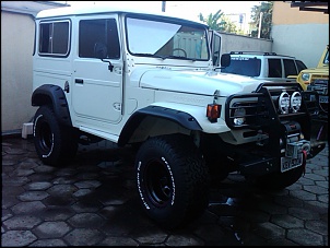

    Kim esse rapaz ai não faz alargadores pra Toyota ???
    Aqui em Goiania tem um que faz, porem achei muito salgado os preços.

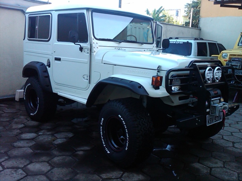

    Acabei de instalar o bagageiro, só não sei se sairá da garagem ainda!!!
    Olha o serviço, furei todo o teto, 6 parafusos de cada lado.
    Pintei antes e depois de colocado, e passei silicone da locktite preto antes de arrebitar.
    Olha a garagem!

    Ficou bem legal o bagageiro KIm!
