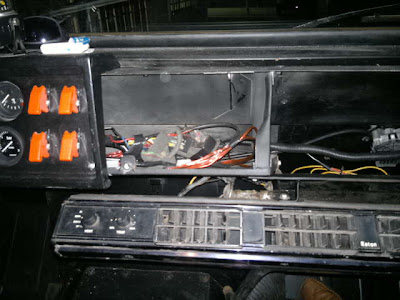

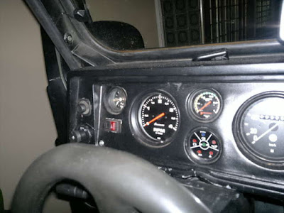

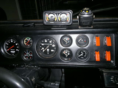

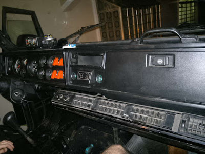

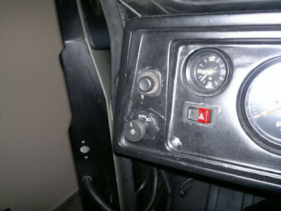

    Hoje coloquei o ar, e terminei a elétrica.
    Já está até com a fiação do som, nada e sonzão!
    Fotos do painel:
    O botão acima do comutador do farol, e dos retrovisores!

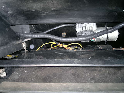

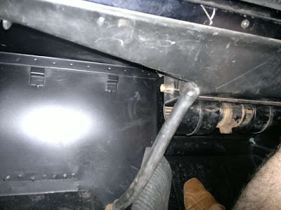

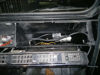

    A colocação da caixa evaporadora, eu e o filhão que fizemos o serviço.
    Segue as fotos!
    E a caixa de ar quente que fiz, coube!!
    Só falta saber se funcionará!!!

    Vc usou radiador de qual veículo para o ar quente?
    Engesa F2 - EE12: mwm2.8, 34 pols, 4 BD, E-Locker diant/tras, molas +2,5 pols, HS, guincho work 12000 lbs
  • #1555
    Usuário Avatar de Kim
    17/10/2005
    Nova Aliança do Ivaí/PR
    10,356
    Citação Postado originalmente por haundrich Ver Post
    Fala Kim
    Opa haundrich!
    Como estão as coisas por aí?
    E o engesão, está na ativa?
    Sobre a calefação, mandei fazer sob medida!

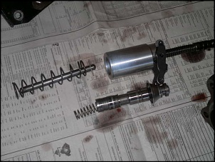

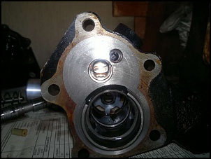

    Bem caros telespectadores!!!
    Segue a novela do freio!

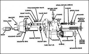

    DEpois de conversar com o 4x4GARAGE, me animou a abrir o hidrobooster.
    Porém, havia alguma coisa/vávula/cilindro preso.
    Soltei vagarosamente os parafusos, deixando dois de lados opostos.
    Com um pequeno martelinho, fui batendo levemente, para abrir/soltar.
    Já havia separado cerca de 1cm, quando derrepende espirrou ATF para longe e todos os lados da garagem.
    O problema, é que há uma válvula, que encaixa tanto de um ladfo, quanto de outro, e não consegui visualizar a posição antes do acidente.
    Então, liguei para o Garagem, que prontamente foi para o MSN e numa conversa com vídeo, tentou me ajudar, me passou alguns lincks, mais não tenho certeza absoluta que está correto.
    1 - como é, circulo maior, cilindro que comunica com o cilindro mestre, circulo intermediário, cilindro "pêndulo", que é ligado por uma haste ao maior e, circulo menor, cavidade da tal válvula;
    2 - Cilindros, maior e menor com a haste;
    3 - Válvula, lado dos 3 furinhos e plastiquinho e
    4 - Lado da esfera e plastiquinho.
    Miniaturas de Anexos Miniaturas de Anexos Engesa FII, o "Fuzileiro"!-02022011369.jpg   Engesa FII, o "Fuzileiro"!-02022011376.jpg   Engesa FII, o "Fuzileiro"!-02022011374.jpg   Engesa FII, o "Fuzileiro"!-02022011375.jpg

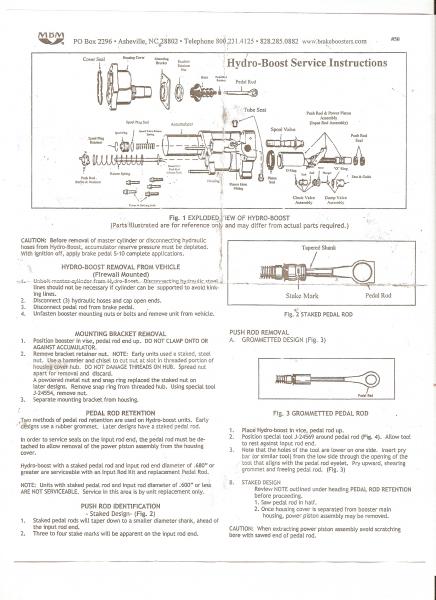

    Bem, mais antes que falem que não procurei, segue o que encountrei, mais não mostra claramente o lado da DUMP VALVE.
    Miniaturas de Anexos Miniaturas de Anexos Engesa FII, o "Fuzileiro"!-hydro-20booster.jpg   Engesa FII, o "Fuzileiro"!-caveira.jpg

    Portanto, se alguém quiser desmontar e fotografar, depois postar, ficarei imensamente agradecido, pois não gostaria de ficar com essa dúvida.
    O pessoal da ford aqui fez cara de paisagem quando comecei a falar sobre o assunto.
    Por enquanto, tá freiando muito, foi somente limpeza!
    O freio mudou completamente, agora, é só encostar o pé que trava!!!!!
    O que aconteceu foi um problema na bomba, que soltou pó de ferro e trancou o hidro.
    Mesmo com dúvida na montagem, está funcionando muito bem, melhor do que quando instalei.
    Aguardo ajuda.

  • #1559
    Usuário Avatar de CAVESO
    04/10/2005
    Muriaé/MG
    10,641
    Vai sobrar peça..................kkkkkkkkkkkkkkkkkkkkkkkkk
    Meu hidro tá em casa e eu no chile, depois indo pra recife a trabalho...
    Se precisar, semana que vem estarei em casa e desmonto o meu...

    Grande CAVESO!
    Para mim seria de grande valia esse imenso favor!
    É somente para não ficar qualquer dúvida sobre a Dump Valve e o plastiquinho, que é a TWO VALVE. (ou algo assim)
    Não há segredo em abrir, só não mecha no cilindro, que é uma reserva de pressão para caso o motor apague, ainda terá freio.
