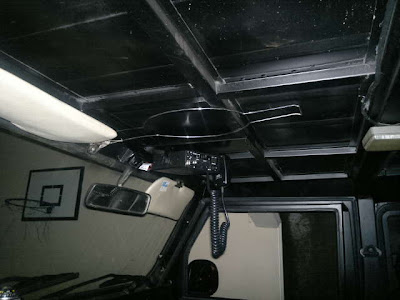

    Vamos às novidades!!!
    Radio amador e porta chapéu instalados!
    Ficou bom heim, falta fazer a ligação agora!

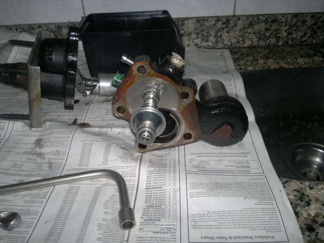

    Bem, hoje consegui um hidrobooster.
    A oficina me emprestou para abrir, verificar, depois devolver!
    Descobri, que montei errado
    Amanhã deixarei de forma correta!
    O lado correto para a Dump Valve é com os 3 furinhos para "fora".
    Olhe a foto:
    Kim.

    hidro
    en´tão não erramos por muito(tenho que assumir tambem hahahahha advinha quem falou o lado)
    aguardando resultados
    magrao
    Olhe a foto:

    Opa Edison!!!
    Isso faz parte, bem como um banho de ATF!!!
    O freio ficou excelente, melhor do que quando instalei!
    Agora estou tranqüilo, bomba de ATF nova, hidro revisado, mangueiras revisadas!
    Segue um vídeo no quintal de casa!
