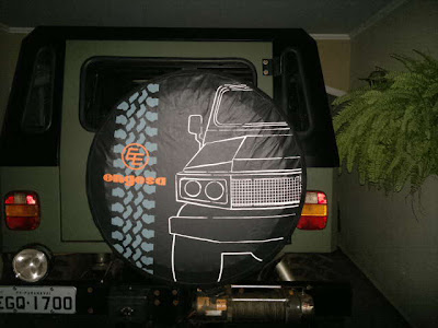

    Ééééé... pessoal, colocar uma capa de pneu 33" num 35", não é fácil!!!
    Mais quando o produto é bom, não tem problema!!!!
    Olhem a foto!
