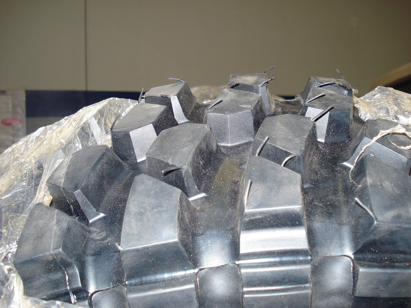

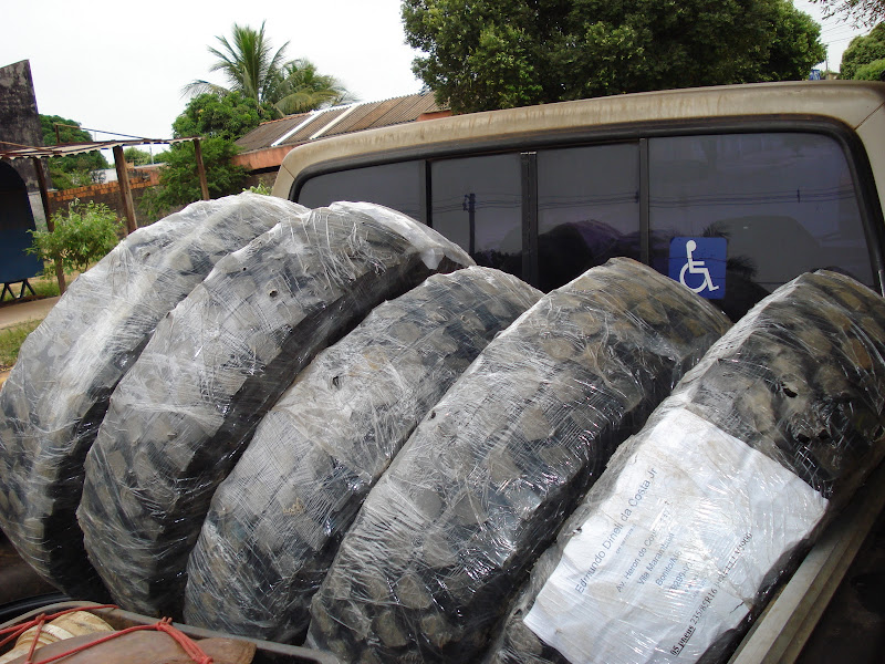

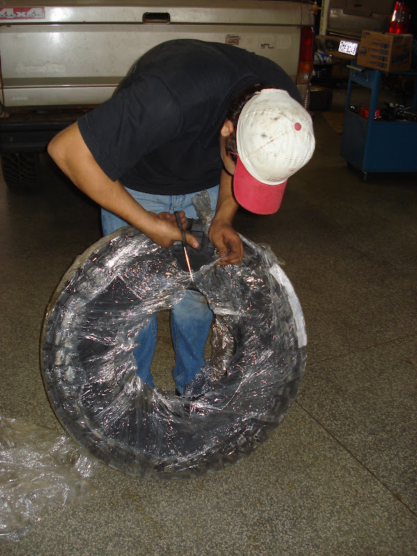

    Thumbs up Chegaram os Pneus KONDZ 235/85R16 VJ900
    PessoALL,
    Chegaram hoje os pneus kondz 235/85R16 VJ900. Chegaram e já foram montados conforme mostro a seguir.
    Quero destacar a simpatia e excelente atendimento do Marcos
    Pneus recebidos, ainda embalados já na caçamba da Milona
    Detalhe dos VJ900 ainda embalados

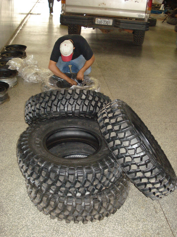

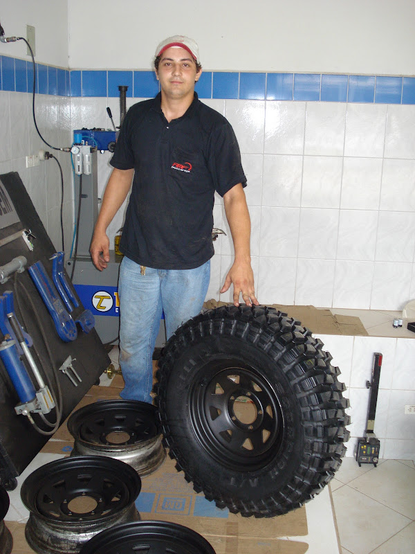

    Pneus sendo desembalados
    Os pneus vieram embalados um a um e com o endereçamento em cada pneu, A NF vei certinho e a apresentação e aprência dos pneus chamou a atenção de todos.

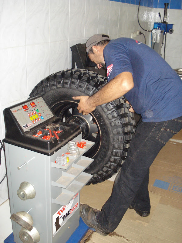

    Pneus sendo montados nas rodas
    Pneus sendo balanceados - todos deram balanceamento apesar de pedirem uma quantidade grande de chumbo - na casa de 350g cada.

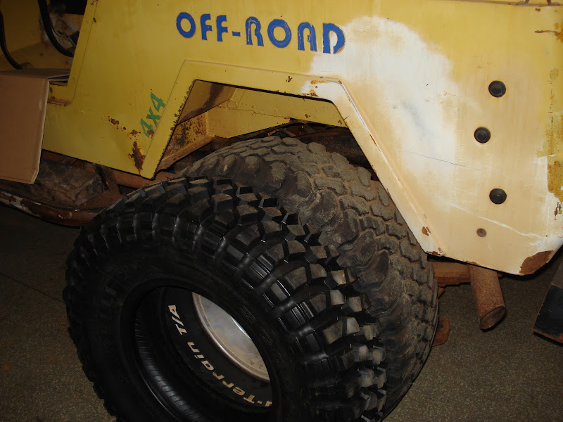

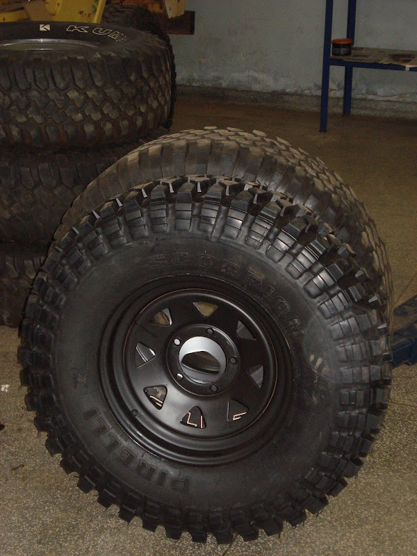

    Ao lado do 31" que estava rodando na Milona
    Ainda desmontado, colocado ao lado de um BFG 33" (um pouco mais ato...)
    E aqui ai lado de um 35"
    A medida final dos 235/85R16 ficou entre um 33" e um 35"...

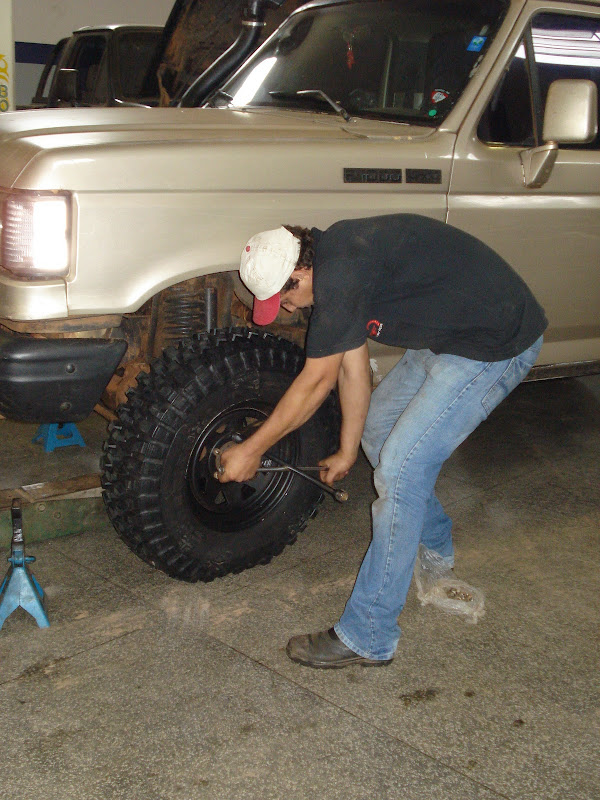

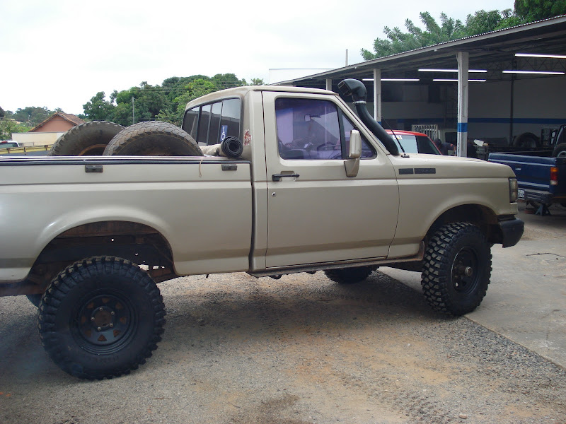

    Pneus sendo montados na Milona

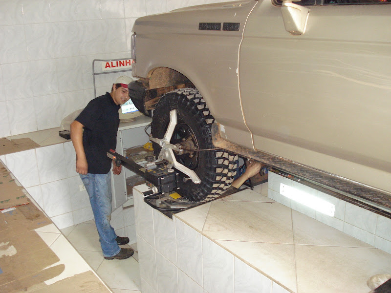

    Já montados, indo pro alinhamento
    No alinhamento

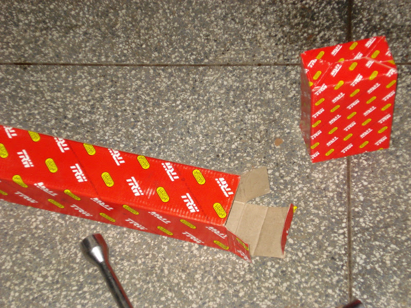

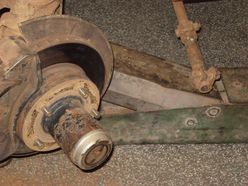

    Aproveitei a ida a oficina e mandei trocar os dois terminais de direção das rodas.
    Sempre peças originais..
    Barra de direção sem o terminal de roda.
    Primeiras impressões:
    Os pneus ficaram grandes e finos, exatamente como eu queria!;
    Os cravos/gomos são realmente altos e bem macios;
    De cara a pkp ficou com a relação mais alongada, tentei fazer um videozinho mostrando isso, mas ficou horrivel!
    Como os pneus são maiores a sensação de freio mais xoxo voltou, mas é apenas a sensação....
    Agora é colocar a Milona em ação com os sapatinhos novos!
    Eddie
