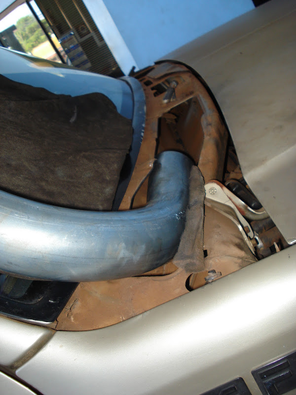

    Cano no lugar, estudando os detalhes internos

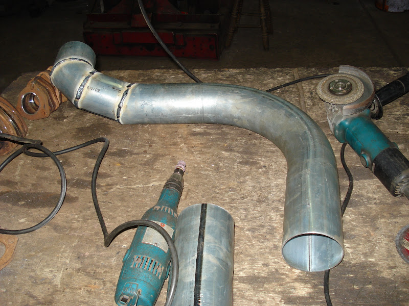

    A mesma opção do anterior, pela caixa de vento
    Curvas mais suaves num cano galvanizado de 3,5" de diamêtro interno

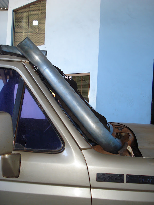

    Quase nos finalmentes

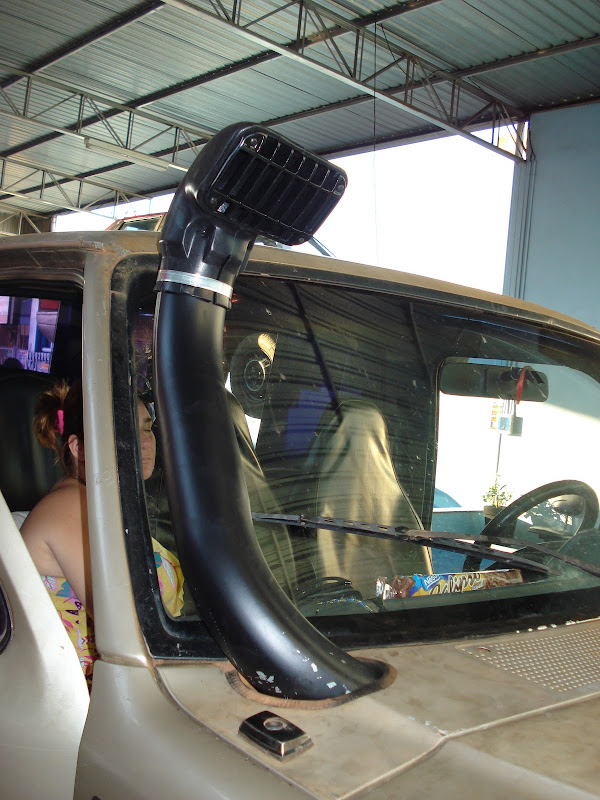

    Pronto!
    Agora faltam uns retoques na pintura devido a arranhões na montagem e arrumar uma mangueira sanfonada com uns 800mm de comprimento e 85mm de diâmetro interno nas duas pontas.
    provisoriamente está com uma mangueira de 80X90X700 mas não está bom.
    Ah, a entrada de ar na caixa do filtro de ar tb foi aumentada para 3,5".
    Ontem na estrada o manômetro da turbina marcou 1,0 bar sem nenhuma carga.
    O ruido diminuiu sensivelmente e o motor trabalha mais solto, além disso não mais se observa o barulho de sucção pelo snorkel.
    Assim que eu arrumar a mangueira (ACEITO AJUDA PARA ENCONTRAR UMA QUE SIRVA) Começo a mexer na BI para otimizar o consumo.
    Custos:
    Cabeça em Polieteileno, 3,5" da Garra 4x4 R$ 145,00
    Cano galvanizado 3,5" (cano de escapamento NOVO) R$ 100,00
    Cola de silicone + colorgin preto fosco R$ 20,00
    Mangueira com abraçadeiras R$ 50,00
    M.O. com suporte, parafusos e afins...R$ 150,00

    Muito bom Tio Eddie mas me diga duas coisas: 1° - onde a parte de cima do snorkel esta fixada? 2° deixar a patroa esperando na oficina tem que ser ninja, me explica como vc conseguiu isso kkkk

    O snorkel inteiro está fixado dentro ca caixa de vento. O instalador fez um supore, que no começo eu não botei fé, de tão simples, mas ficou bom bagarai e o snorkel não mexe!

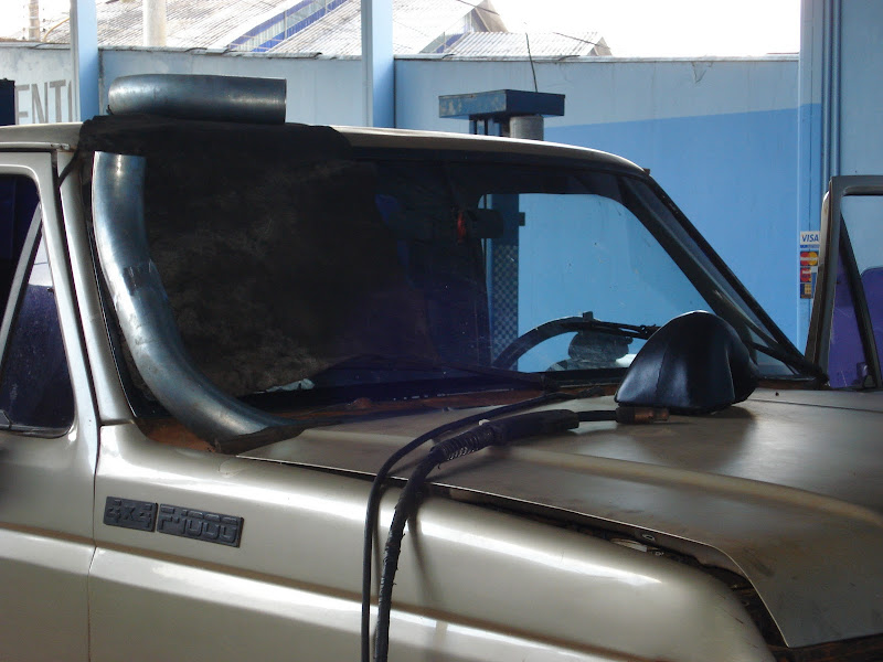

    Esse escapamento provém de qual veículo? Ficou show!
