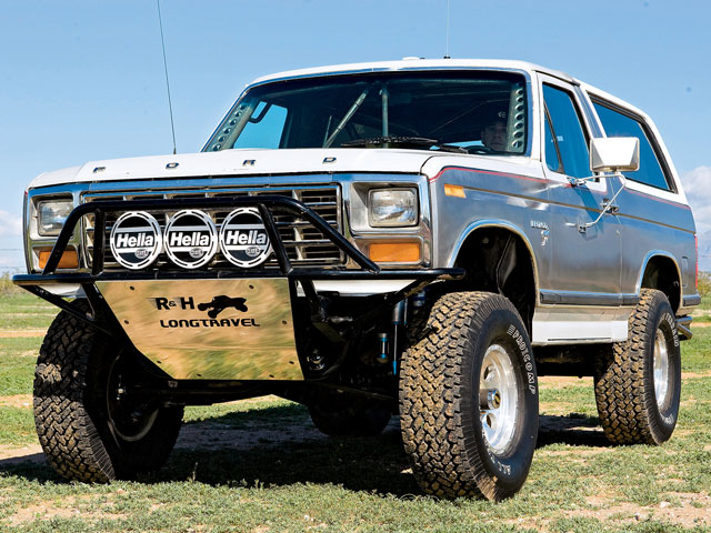

    Penso na dianteira algo ao estilo deste que vc enviou, mas acomodando o guincho.
    E na trazeira, algo simples mesmo como estes dois canos, mas com um gancho G militar no meio, placa deslocada e "embutida" num dos canos, milha da luz de ré na ponta do cano do lado esquerdo, logo abaixo do sinaleiro e a antena do PX exatamente na outra ponta do para choques.
    Outra coisa que penso diferente é que desejo que o para choques fique no máximo da largura do carro, pois o original junta barro demais e piora o ângulo de saida que já não é dos melhores .

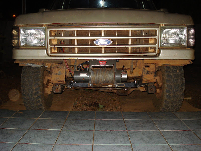

    O guincho da Milona é embutido, fica na ponta do chassis.
    Peito de aço é bastante necessário além de útil
    O para choques dianteiro deve contenplar as duas coisas...
    Milona sem o para choques com o guincho em seu lugar...
    Algo neste estilo, contemplando o guincho....

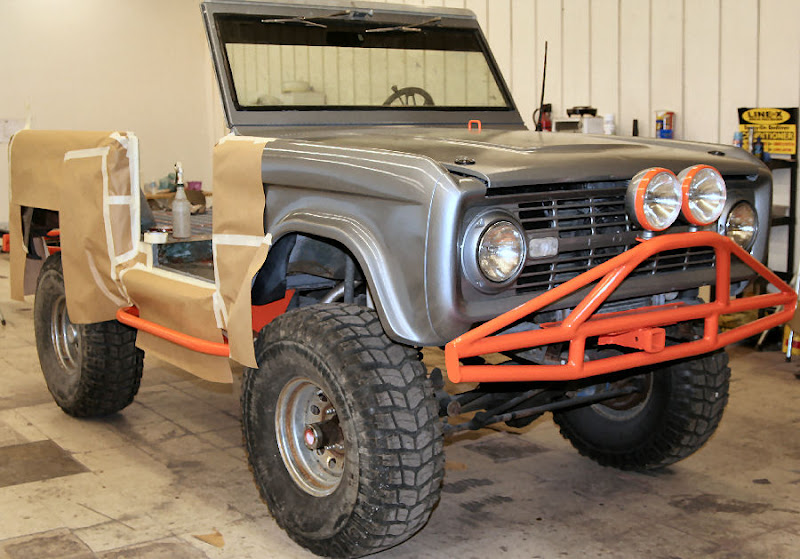

    Ou assim, com um total reposicionamento do guincho...ou num meio termo...
    Ou como este laranja, com o guia cabos do guincho aparente, e peito de aço incorporado...
