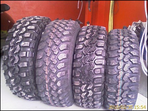

    Voltando aos pneus, e o seguinte, os pneus 235/85R16 tem a mesma altura que os 265/75R16 já andei medindo pois varias pessoas tem a mesma duvida!! O que mudará são as marcas, mas não mudam muito no máximo 1cm !!
    Paulo, os pneus recapados ficam mais altos sim, só para dar um exemplo os pneus 32" recapados com a VJ910 ficam com +/-33,5", já os 35" ficam com 36.5" de altura. ( segue foto do comparativo).

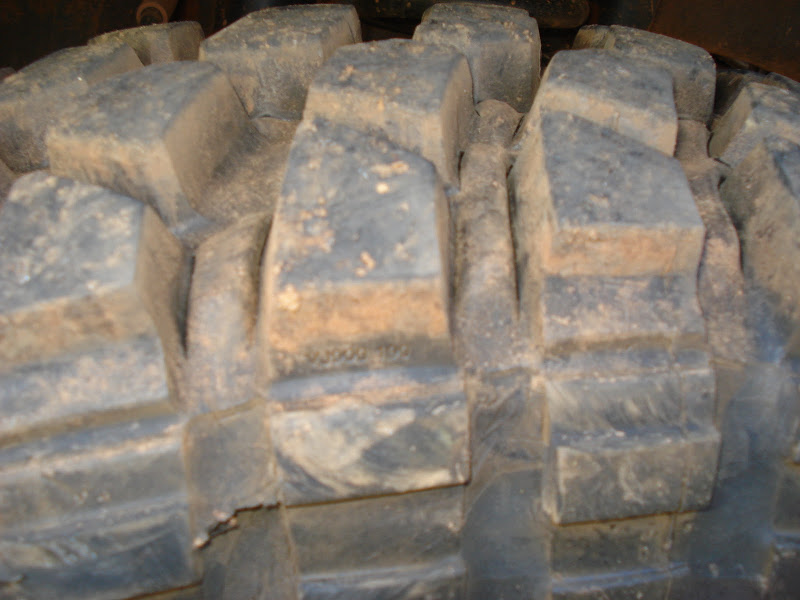

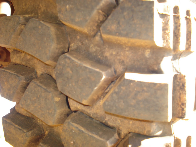

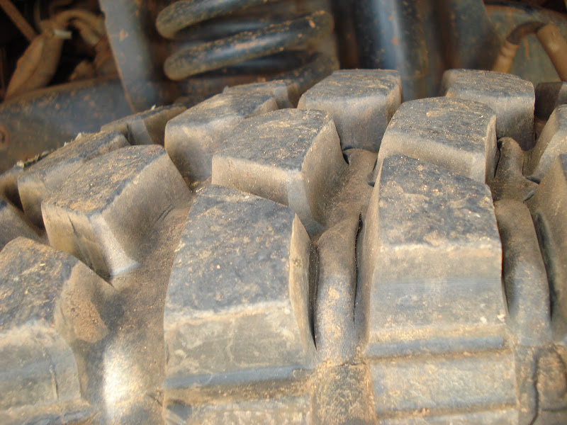

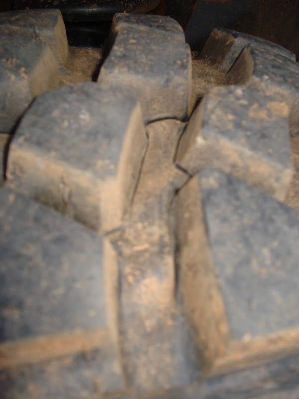

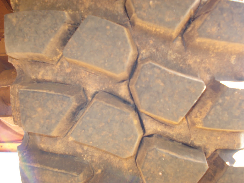

    Update
    PessoALL,
    Hoje a tarde, ao ir para oficina regular o LDA da BI observei umas coisas estranhas no meio dos gomos dos pneus (fotos abaixo)
    Após ter visto e fotografado estas imperfeições, liguei pro Marcos Kondz, que prontamente me atendeu e me explicou que as impoerfeições são da bomba de vácuo ou algo assim (Marcos, a bola é tua para explicar tecnicamente) e que isto é normal no processo de vulcanização e que eu podia ficar tranquilo.
    E mesmo antes que eu acabasse de explicar ele pediu que eu mandasse as fotos para ele analisar, pois se fosse algo diferente do que ele imaginava a troca dos pneus seria feita de imediato (mesmo sem eu ter pedido ou insinuado algo).

  • #680
    Posso estar enganado Tio Eddie mas essas rachaduras não são normais não...
    Vale ressaltar que vc veio de uma viagem de 700km por asfalto, o que talvez tenha contribuido no estrago...
  • #681
    Tchê,
    Mandei as fotos pro Marcos Kondz e ele e explicou, sem ver as fotos, exatamente o que eu estava vendo nos pneus e nos 4 (não olhei o estepe). Vou observar a evolução e dar um voto de confiança. Mesmo porque foram apenas 700km, (com o de hoje 750) dos quais 650 em asfalto e 100 na terra.
    Não senti absolutamente nenhuma mudança de comportamento dos pneus em relação a dirigibilidade.

  • #682
    Oi Eddie,
    Vou tentar explicar de uma forma mais simples possivel.
    No processo de vulcanização, é aplicado um envelope (parece uma câmara de ar, só que externa) o que faz essa banda grudar, ou seja vulcanizar no pneu é este envelope.
    Para termos essa pressão neste envelope aplica-se uma bomba de sucção e no local deste bico de sucção fica um pouco repuxado a base da banda.
    Tchê, como disse isso não é normal, mas em bandas de caminhões que a base da banda é muito mais espessa e os gomos mais próximos. Como essas bandas são para jipes e pick-ups a base possui apenas 1mm de espessura e o espaçamento é muito grande o que acaba acarretando essa má impressão. Alguns pneus é quase imperceptivel, e outros ficam bem aparentes ( exemplo destes).
    Se tivesse algum problema perceberia os gomos também altos, como um calombo, o que não é o caso.
    Postarei fotos do processo de recapagem semana que vem para ficar mais bem explicado.
    Mas Eddie, fique despreocupado, não tem problema nennhum esses pneus. Se tivessem qualquer problema seria o primeiro a pedir para não rodar com o carro, primeiro lugar a segurança!
