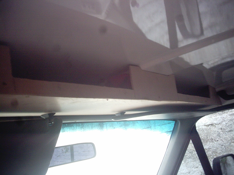

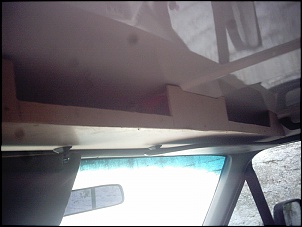

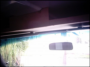

    Bem, O console ainda preciso tirar para forrar com courvin cinza e instalar uma luminária, pois a luz de teto da F1000 é muito fraca, exatamente como na Ranger XL...
    No maio está fechado, porém vou deixar assim por hora, pois não sei se instalo algum relógio ou o PX no meio.
    O que eu precisava mais era a "prateleira", o que está se mostrando muito útil.

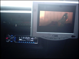

    O rádio que comprei roda DVD, e ontem quando coloque o console, esperava colocar a tela presa por baixo dele, porém nessa minha tela não teria como prender e ficaria num ângulo de visão muito ruim. Decidi então prender no painel mesmo.
    Pelo ângulo que coloquei, só quem consegue enxergar algo nítido na tela de LCD são os passageiros, melhor assim! rsrsrsrrs! Como o objetivo é o meu filho assistir, deixei bem na frente dele.

    Eu afrouxei o arremate do párabrisas para encaixar na frente, proveitei também os parafusos dos fixadores centrais do pára-sol que prendem na lata junto, e fiz dois furos no teto, mais especificamente nas laterais no canto. Usei o MDF de 3mm e uma sarrafo de 2 x 2 para unir as duas peças de MDF e dar rigidez para o console. Esse sarrafo fica preso nas pontas ao teto pelos furos que fiz.
    Quem sabe quando eu tirar eu não recorte mais 2 e mande pros amigos do MS? Eheheheh!
    O MDF de 3mm custou 22,50 uma peça de 1,80 por 2,70!! Usei uns 50cm x 1,8 da peça... rsrsrsr!
    Vou fazer uma caixa de som portátil, pois tenho 2 6x9 sobrando e duas saídas do rádio também sem uso. Uma caixa de som para ligar na caçamba, ou fora da picape é sempre bem vinda... rsrsrs
    E ainda sobra muito mdf pra fazer console... ahahaha!
