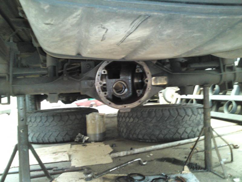

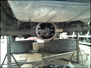

    Nessa semana apareceu um vazamento no retentor do diferencia da F1000.
    como de costume,parei logo o carro.
    Mas teve mais.O pinhão estava com um dente quase quebrando.Aproveitei e comprei logo um jogo novo(spicer é claro) no total de R$1.300.
    Melhor gastar um pouquinho mais agora que o bocado depois!!!!

    Tirei so duas fotos por falta de tempo.
    Lembrando que tenho mecanicos na empresa,eles sempre estao de olhos em provaveis defeitos.
