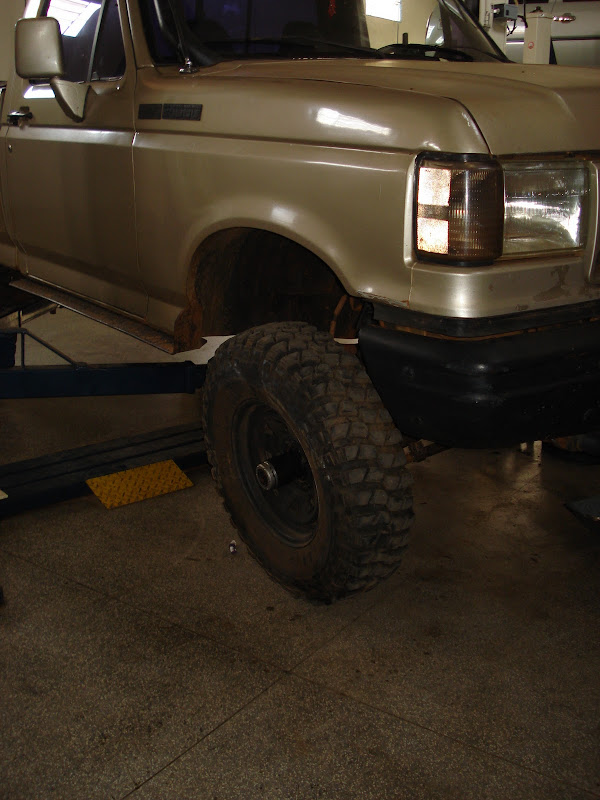

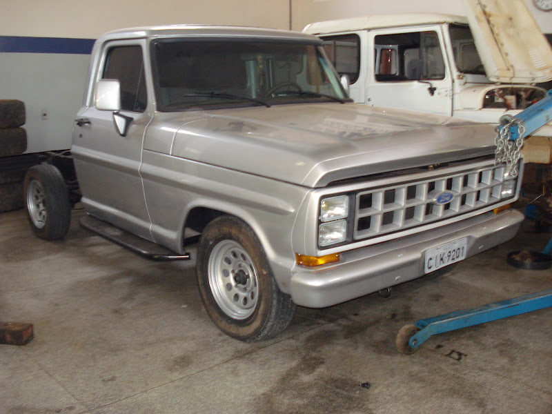

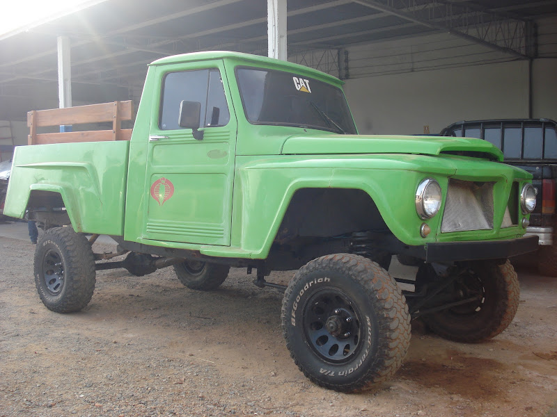

    Aproveitando, tirei umas fotos de algumas viaturas que estavam na oficina, nada excepcional, mas uma amostra das guerreiras que rodam Brasil a fora.
    Não ia deixar a Milona de fora né

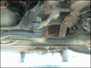

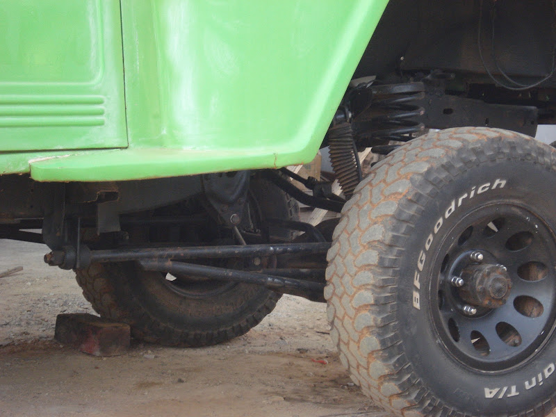

    demorou mas saiu

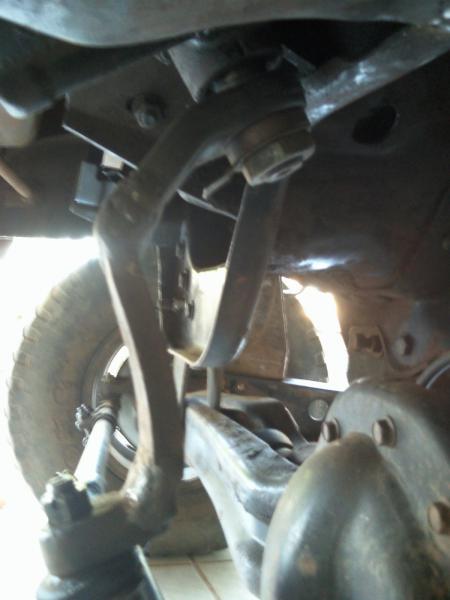

    EuryH, manda uma foto da tua barra de direção nova, pois no eixo que comprei veio a barra junto, e essa será a solução pra mim também. Como eu sou o soldador, farei com muito cuidado e atenção, e claro, com reforços extras! rsrsrsr!

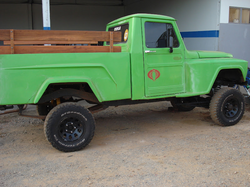

    Quantos centímetros levantasses a tua F1000? Estou bolando 10cm na minha, porém a PRE incomoda muito com alterações, então tem que ficar mais baixa que a tua pra não ficar algo muito "evidente"...
    a fotinha da barra, não e das mais lindas , mas e resistente e resolveu meu problema!
    Obs* no forum do lift eu postei uma foto com as medidas da minha pick-up!
    Miniaturas de Anexos Miniaturas de Anexos F1000 4x4 - Milona-f-0031.jpg   F1000 4x4 - Milona-fotuss-16-.jpg

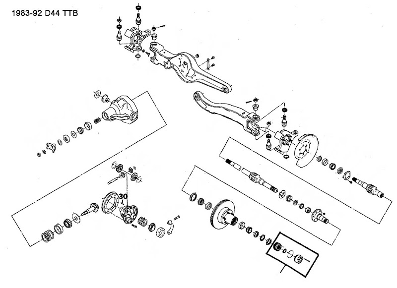

    Respondendo a minha própria pergunta
    Tem um rolamento (kit completo) atrás (no meio) do munhão conforme mostra o diagrama explodido do d44 TTB (IFS) abaixo
    Agora minha duvida é se o rolamento está lá e a folga e na carcaça ou se já não tem rolamento a algum tempo e o meca deu uma comida de bola daquelas
    Vou ver se consigo exergar com tudo no lugar, caso contrário, oficina de novo

    Citação Postado originalmente por EuryH Ver Post
    Se ta brincando, isso ai é chave de caxão...
    Item de primeira necessidade (direção). Metal esquentado, dobrado e soldado????
    Precisaria estabilizar a liga e depois forjar...
    Tanto pode aguentar para sempre como pode ter virado vidro...
