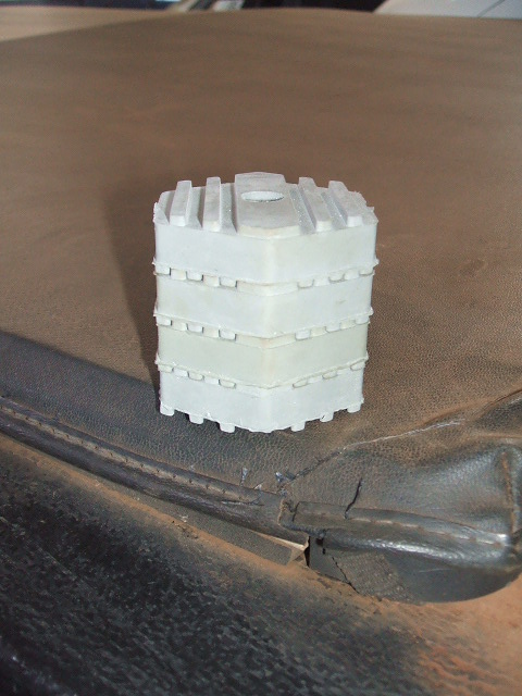

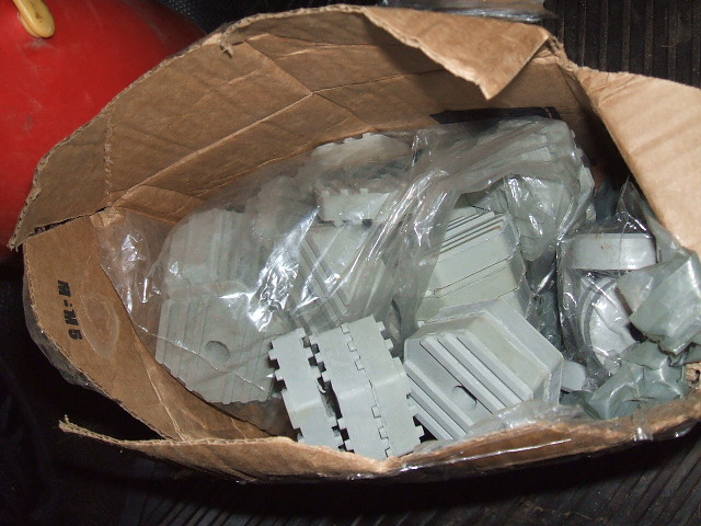

    Chegaram os topkits !!!
    PessoALL,
    Achei bem bacana o produto e até "simpático" (ui...) Na composição com 2" serão instalados assim...
    Estou negociando vaga na oficina pois pelo visto vai dar trabalho...especialmente com para choques ( o dianteiro então com guincho, quebra mato, etc..)

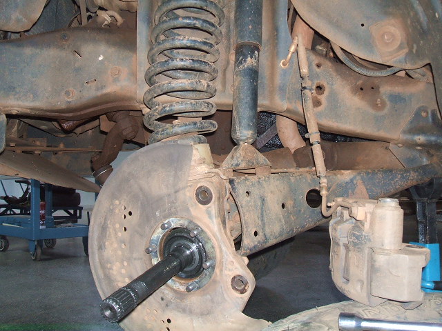

    Maaassss....tive um contra tempo ontem voltando da área rural, a 45 Km da cidade...fiquei quase sem freio e ouvindo uns barulhos estranhos...
    Indo pro resumo, escapou a porca de trava do cubo dianteiro esquerdo que ficou preso pela pinça de freio e pela Roda Livre..
    Resultado, recuperação do cubo, da porca, confecção de uma chaveta nova e acréscimo de uma arruela de trava com parafusos...o miolo da RL também sofreu bastante, mas tudo resolvido. Isso além dos retentores e rolamentos novos.
    Não sei o valor da "brincadeira" ainda e acabei revisando o cubo dianteiro direito que, felizmente, estava em ordem (e com graxa tb).
    Uma fotinho do semi eixo sem o cubo...
    Ainda não sei como escapou, pois é chavetado e a chaveta estava dentro dos escombros....
    Felizmente sem maiores problemas.
