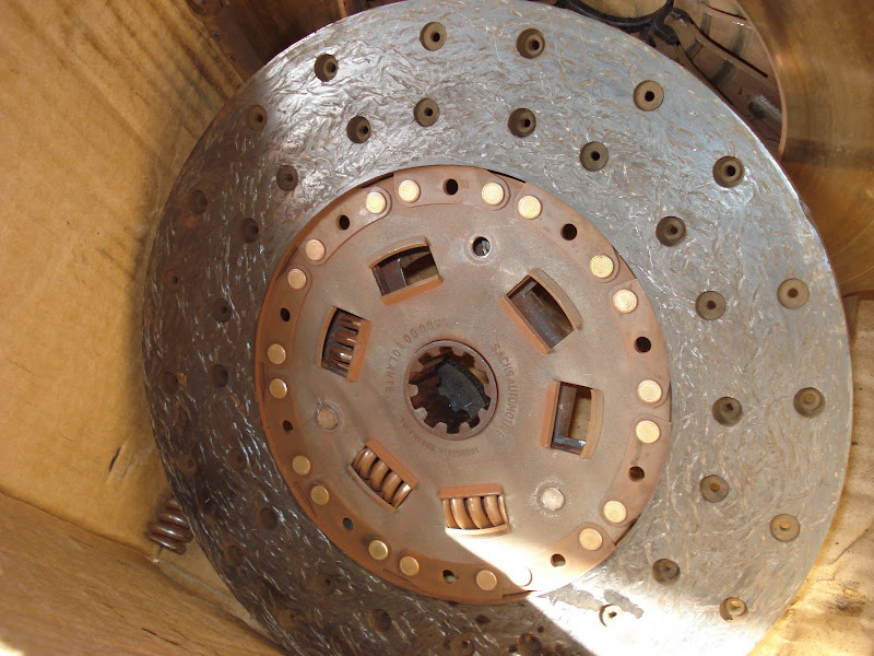

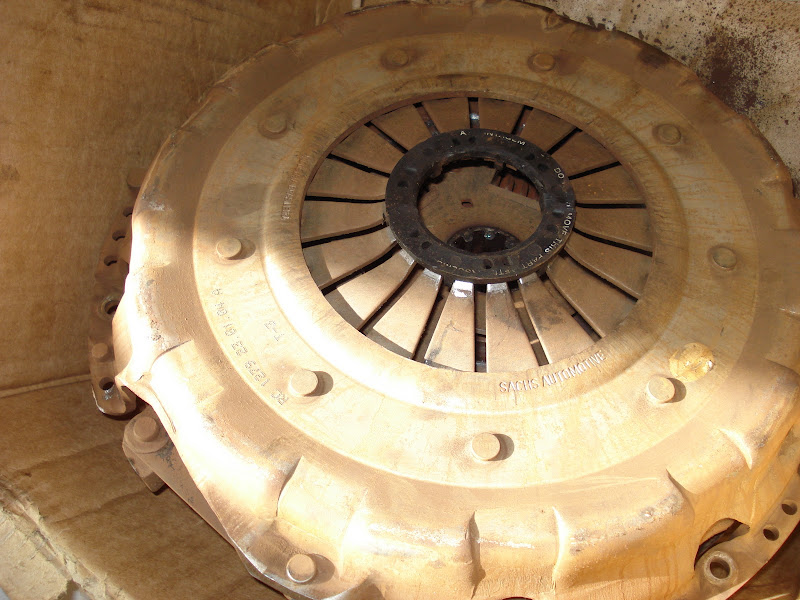

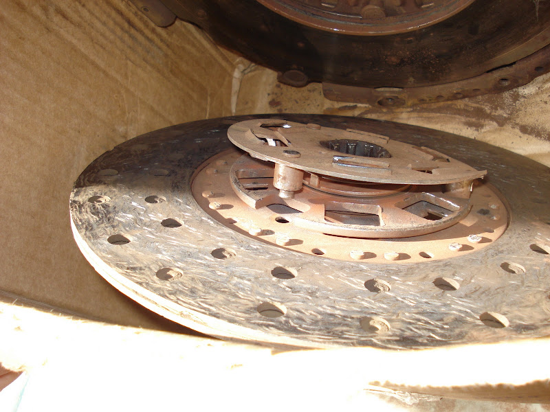

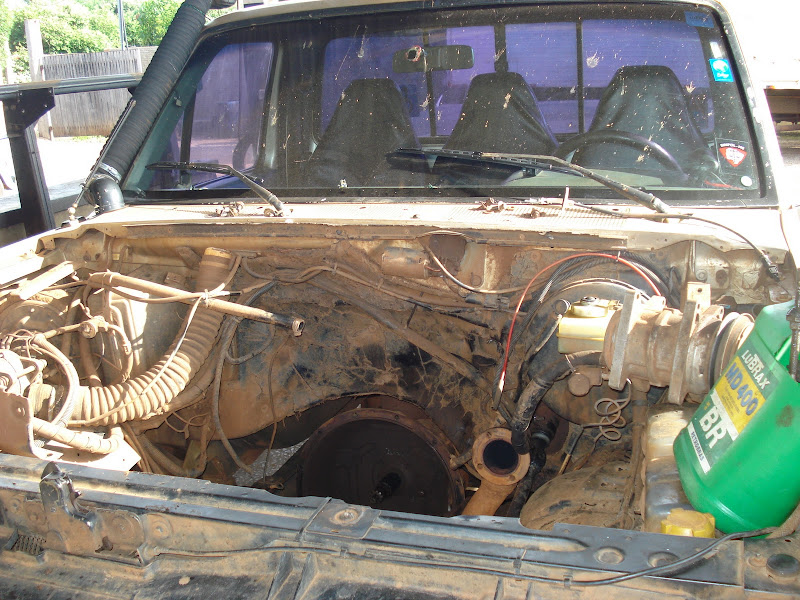

    Primeiras informações da oficina
    PessoALL,
    O que pifou foi o disco de embreagem, o platô estava "inteiro" ainda conforme fotos abaixo.
    O kit de embreagem novo (platô, disco e rolamento) da marca sachs já chegou e ficou em R$ 634,00 mais M.O.

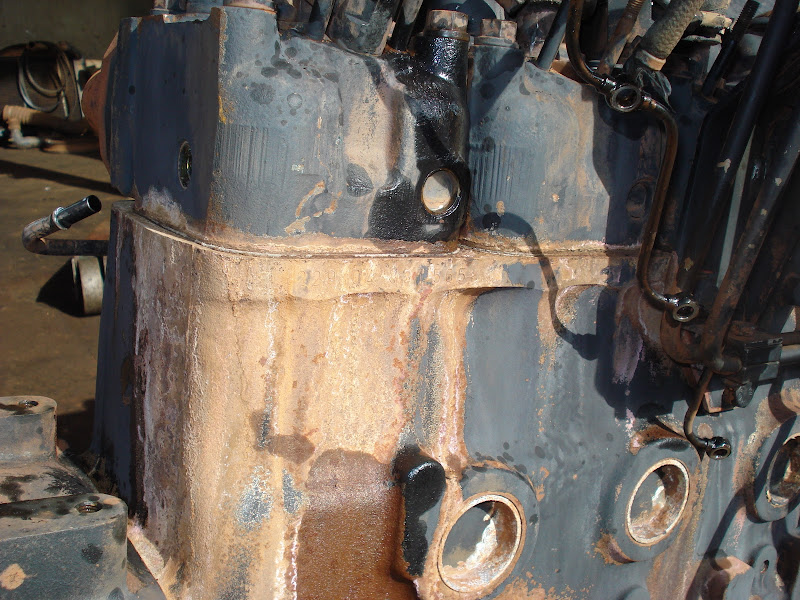

    O motor uma vez fora do carro mostrou mais uns vazamentinhos não visives com ele no lugar, que serão todos sanados, dentre os vazamentos:
    • eixo da bomba alimentadora;
    • junta do carter;
    • retentor do virabrequim/eixo piloto (se eu estiver falando asneira, me corrijam );
    • água sendo jogada pra fora das juntas de cabeçote, especialmente nos dois cabeçotes de trás.
    As juntas de cabeçote mais uma vez jogaram água pra fora, e tb serão substituidas conforme foto abaixo

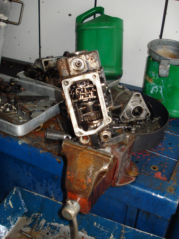

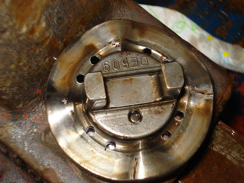

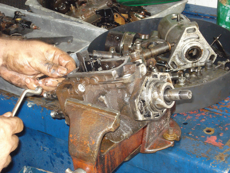

    A BI foi uma surpesa.....
    Ao desmontar, foi identificado desgaste bem avançado em algumas peças, como o eixo da BI que vai dentro do cabeçote e o came de comando já um tanto rustido. Ou seja, mirei no que vi, e acertei o que não vi.
    Além da BI já com desgaste avançado, dois bicos bons, um mais ou menos e um "mijando" logo, 4 bicos novos também.....
    BI sendo desmontada, já na bancada
    Mais uma visão da BI
    Came de comando
    Além disso, pedi pra trocar o reparo da caixa de direção e revisar o chassi e agregado do motor atrás de trincas.
    Milona sem o motor
    Bem, por hora este é o relato.
    Acredito que até quarta feira esteja tudo pronto e a Milona esteja na ativa novamente.
    Mais relatos e valores do serviço a medida que eu ficar sabendo.
