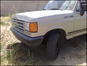

    Cara,eu também já andei de 33 e realmente dá mais trabalho.
    Agora ando de 31,com meus Maxxis,que são bons,até agora!!
    Segue ai uma foto!!!

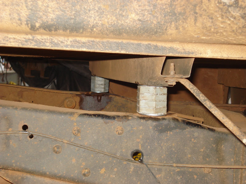

    Body Lift 2"
    PessoALL,
    Finalmente instalei os topkits de 2" na Milona, foi um dia inteiro de oficina e ainda faltam alguns detalhes e pequenos ajustes.
    A instalação dos calços é RELATIVAMENTE simples, especialmente se você tiver todas as peças e parafusos nas medidas novas a mão e os parafusos antigos colabortarem, como foi o caso.
    Topkits e parafusos novos
    Começamos pela caçamba ...
    Depois para a cabine, onde os topkits foram instalados sobre os coxins originais.
    Como se pode ver na foto acima, o parachoques dianteiro ficou bastante para baixo, e nestas horas não ter um kit de BL bem pensado e com todas as pecinhas atrapalha....
    Antes de finalizar o serviço, dei uma volta com a pkp para sentir como ficou e fazer ajustes necessários..
    Antes de partir para o para choques traseiro, alguns contra tempos:
    • imediatamente após o BL a embreagem ficou estrangulada, mas felizmente o varão proporcionou regulagem sem precisar ser alongado;
    • a coluna intermediária de direção estava engripada e precisou ser substituida, pois a direção ficou muito "esticada" podendo provocar danos a caixa de direção;
    Coluna intermediária de direção que foi substituida.
    Parachoques traseiro:
    Regulagem de altura...
    Primeiras impressões e outras coisinhas detectadas em casa:
    • Os topkits são BEEM macios e tanto a caçamba quanto a cabine passaram a trabalhar mais;
    • A caçamba trabalha sem bater e o vão livre de 2" além de me agradar já proporcionou a lavagem da parte de cima do tanque de combustível e liberação da fiação elétrica que estava as vezes prensada entre o chassi e a caçamba;
    • O lift demandou reposicionamento da vareta do nível de óleo, que ficou sendo puxada para fora pela manqueira que vai do filtro de ar para a turbina;
    • Apareceu um estalo debaixo dos meus pés que ainda não descobri o que é ;
    • O parachoques dianteiro vai ficar para uma segunda etapa em virtude do guincho e de que o quebra mato é fixado no chassi e no para choques (agora quero para choques tubulares custom );
    Ah, o ganho total de altura fica um pouco "mascarado" pelos pneus 31" mas que subiu, subiu!
    Conforme tenha novas impressões e mais fotos, vou postando.

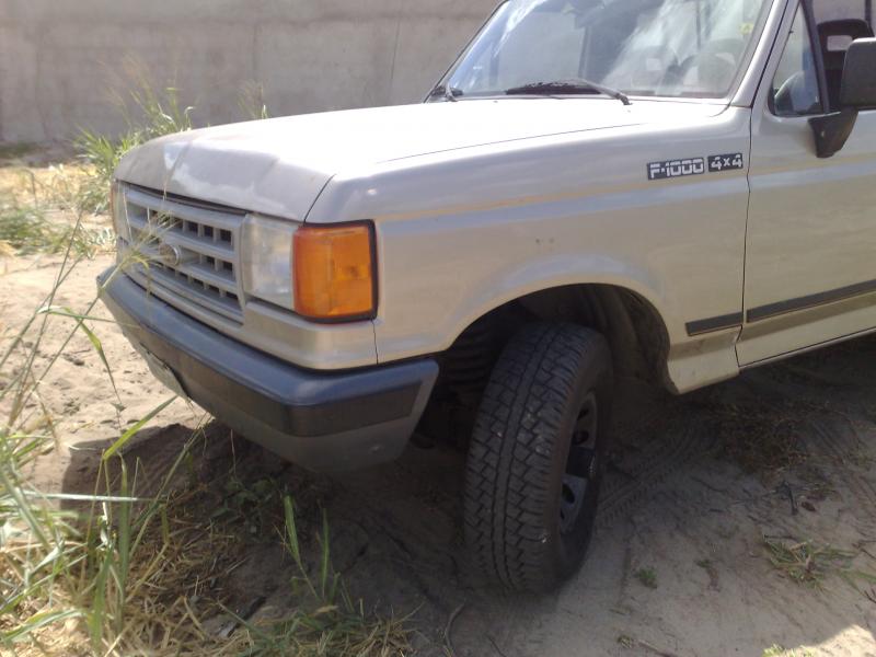

    Milona e os pneus que calçou
    Vou tentar ilustrar a Milona e os diferentes pneus que usou desde que a comprei...
    BF MUD 33x12,5R15
    Kumho KL71 31x10,5R15 após a instalação dos calços de mola (4cm)
    Com os 7.50-16 chineses (Bull)
    E agora com os Firestone ATX 23 graus 31x10,5R15 já com o SL e o BL de 2'.
