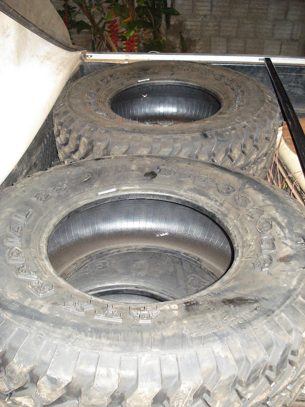

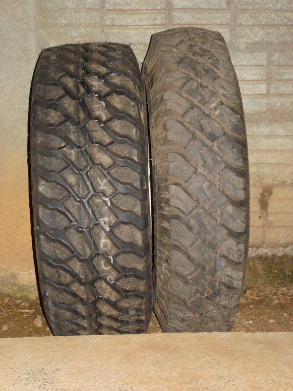

    Novo jogo de pneus
    Bem,
    Após 20 mil km com os pneus 7.50-16 chineses e insistentes pedidos da patroa para trocar os pneus por "aqueles que não furam" como os que tinhamos antes.
    Estava buscando uns dunlop 235/85R16, mas os que achei além de caros (R$ 400,00 cada), tinha um deles com defeito brabo.
    Dai surgiram uns firestone ATX 23graus 31x10,5R15 por R$ 250,00 cada, zero bala e eis que os mesmos serao montados amanha.
    Fotinhos dos pneus, lado a lado para comparacao.
    Ah, os 31" sao menores que os 7.50-16 e obviamente mais largos.
    o 31" desmontado ao lado do estepe 7.50 montado numa roda 16x7
    Pneus embarcados prontos para serem montados
    Mais umas.
    A montagem sera amanha, depois mais fotos e um resumo da impressao com os 7.50-16
