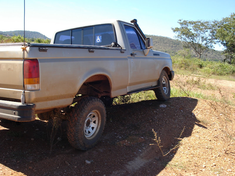

    Colocando a suspensão para trabalhar
    Já que os 35mm de chuva dos últimos dias mal apagaram a poeira resolvi achar um morrinho e colocar a suspensão para trabalhar um pouco...
    E na falta do que fazer, umas fotos...
    Eddie

    Incrível como o chassis torce... Repare a diferença de alinhamento entre a caçamba e a cabine..Interessante isso, uma parte do curso da suspensão é na verdade o chassis.
    Tio eddie, vi que na sua F-1000 o acionamnto da tração é por alavanca, e todas as f-1000's que vi seja ao vivo (aqui na minha cidade tem umas 3), ou via videos, anuncios da net e tal, o acionamento da tração sempre foi por botões no painel. Pergunto: Essa alavanca aí da Milona foi voce mesmo que fez? Era opcional?

    Zuriel,
    O chsssis torce bastante mesmo, e a suspensão traseira, toda aberta fica com mais de 1,20m do chão até o meio do para-lama....
    O acionamento manual da tração é ORIGINAL de fábrica, e eu o vi apenas em umas 4 pkps, incluindo a minha, todas 1993 modelo 1994 (fabricadas após novembro de 1993) a partir dai, só conheço com acionamento elétrico da tração, que tem toda a comodidade de ser elétrico e todos os problemas do motorzinho, circuito e a combinação deles com água, poeira e lama...
