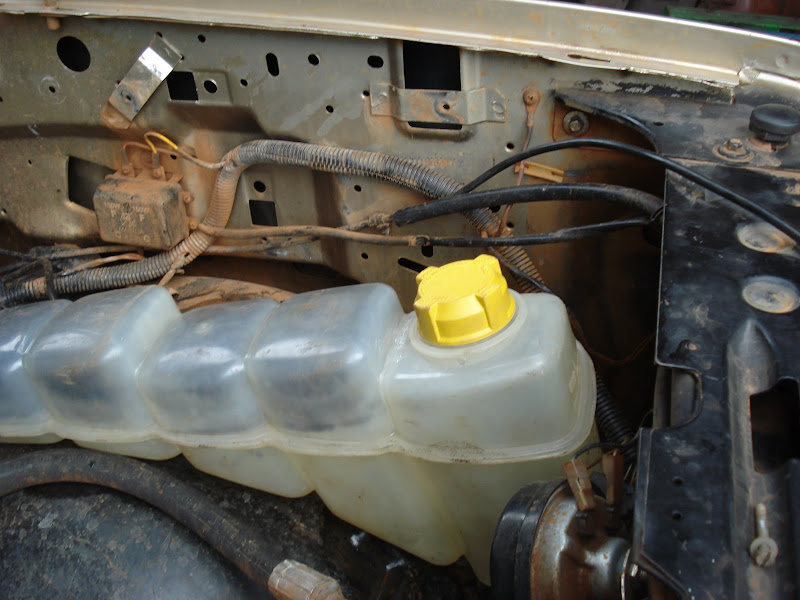

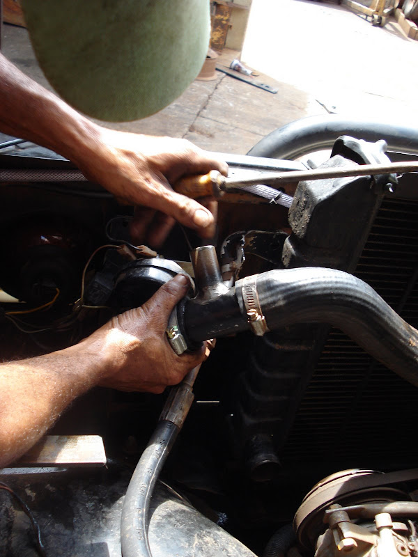

    Conforme planejado, instalei hj a cx de expansão do radiador da F-250 na Milona...
    Foi relativamente simples.. o duro mesmo foi reunir todas as peças e mangueiras.
    O "T" do retorno da cx de expansão precisou ser feito, assim como os suportes, mas nada de ciência de foguete...
    as fotos:
    Cx de expansão original da milona, integrada com o reservatório de água do esguichador do pára brisa...(novinha...)

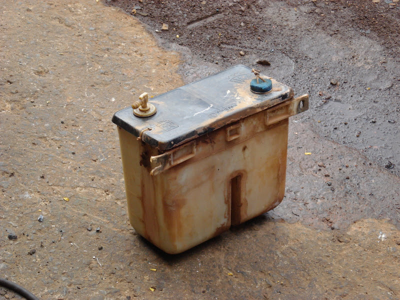

    Cx de expansão da F-250
    "T" para a conexão do retorno da Cx de expansão
    Montagem

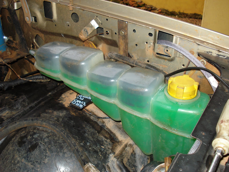

    Aditivos e água mineral
    Tampa do bocal do radiador isolada com borracha
    Pronto!
    Rodei relativamente pouco após a instalação, mas já parou de jogar água pra fora e o pointeiro da temperatura mal se move..

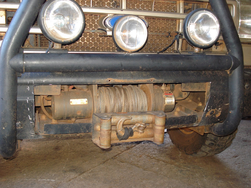

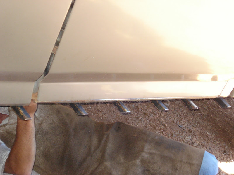

    1. Abertura no parachoques para facilitar a manutenção do guincho
    2. Estribos/para barro para as portas...
    Fotos abaixo
    Marcação do corte no parachoques
    Janela pronta, guincho exposto...

    base do estribo, fora do carro
    Base do estribo, no carro
    lay out dos estribos antes da solda, pintura e motagem
    estribo pronto, indo pro lugar

    Tks Loiro!
    Confesso que eu estava desaminado em trocar o cabo de aço do guincho só de pensar no trampo de tirar o parachoques....
    De qualquer modo, foi muito bom ver que o fato do guincho estar embutido apesar das chuvas, lama e afins o mantém limpinho...rsrsr
