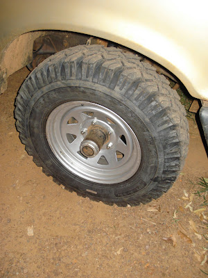

    Manutenção de rotina, reaperto dos cubos de roda, revisão das RL AVM manuais e troca do terminal longo da bara curta da direção ...
    Novo alinhamento e revisão da cambagem, que finalmente ficou ZERADA
    Aproveitei e montei as rodas 16x6 de JPX que comprei, devo trocar os pneus ainda amanhã....tcham tcham tcham tcham...
    Os kumho 31"x10,5"R15 rodaram, exatoz 20 mil km na minha mão (já fpram vendidos na oficina mesmo) e os traseiros ainda rodam mais uns 20-25 mil km tranquilamente, mas os dianteiros acredito que apenas mais uns 15 mil, devido a um erro da cambagem e ao fato de estar rodando com uma mola espiral da F-1000m gasolina o que acabou com o pneu...
    Como esses pneus vão equipar uma D-20 da oficina, ainda poderei ter uma idéia da durabilidade, apeasar de que a condução muda completamente...rsrs
    Abaixo fotinhos com as rodas novas e "pneus de passeio" como diria Sérgio Rocha
    Rodas antiga e nova ...
    Roda nova e cubo ainda sem a RL.

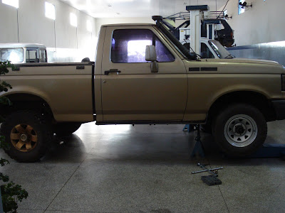

    Sapatinhos novos !!!
    Boas !
    Hoje calcei a Miolona com 05 pneus 7.50-16 12 lonas da marca BULL (made in china)
    Custou R$ 240,00 cada, com câmara nova, montagem e balanceamento.
    Vamos ver a durabilidade e o desempenho dos mesmos....
    Abaixo as primeiras fotinhos...
