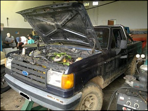

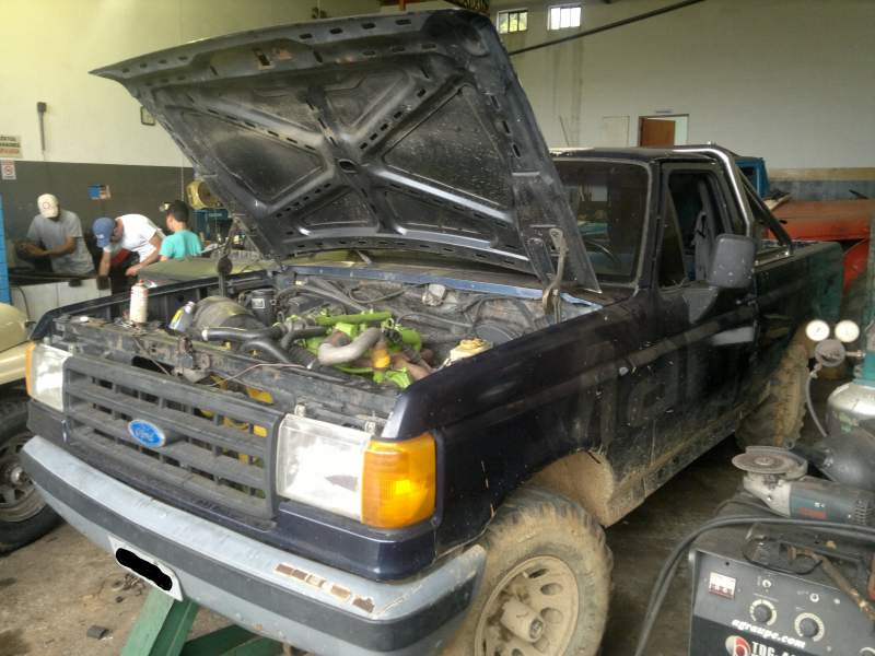

    As fotos que postei mais cedo são as que o antigo dono tinha me mandado por ocasião da compra...
    Agora sem (quase) todos aqueles adesivos...
    ...mas com muito mais barro! rs... O caminho pra chegar no sítio é esse do avatar, com a F75 atolada na pirambeira!
    O carro veio com pneus de asfalto 265/70 15r ... Os dessas fotos são meu jogo de rodas com pneus off-road 255/75 15r

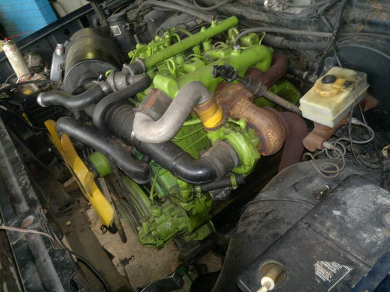

    O cofre sem os radiadores e caixa de direção

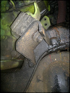

    A trinca menor, na ponta da longarina dianteira... Só conseguimos vê-la depois de tirar os radiadores...
    A trinca maior (seta vermelha). Reparem que bem do lado já havia trincado antes (seta amarela). Será coxins do motor ruins tmb???
    Tio Eddie, conversei com o mecânico sobre fechar as pontas do chassi, e ele me perguntou como, disse que tem que ser bem pensado e bem feito pois se for soldado pode prejudicar ainda mais o local, ou pode quebrar em outro local, já que se limitaria a torção do conjunto... Talvez seja birra e má vontade por uma idéia que não foi dele...
    Como vc fez na milona? Tem fotos?

    Felipe, eu fiz assim pra parar de trincar, resolveu..... abraço

    Na frente fechei as pontas do chassis com a base do guincho que é aparafusada na travessa de baixo do chassis fechando as pontas, na traseira mudei todo o para choques para aceitar o gancho G e ser um ponto de ancoragem de verdade,
    Podes usar uma chapa grossa aparafusada com 2 parafusos de aço 8.8 de cada lado, já deixa firme o bastante.
