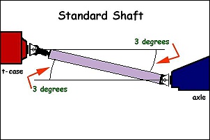

    E A MINHA CAMIONETE NA ALTURA QUE VCS VIRAO, ESTA VIBRANDO O CARDAN EM MARCHA RÉ
    I SI EU NUM ESTIVER ENGANADO QUE COM OS 4cm A+ NA FRENTE SERTAMENTE QUE VOU TER QUE LEVANTAR A TRAZERA TBM CERTO??? E COMO EU FASSO COM O CARDAMM?????

    Marcelo,
    Cardan vibrando em geral é falta de balanceamento ou cruzetas desalinhadas (além de gastas).
    Se usar calços de 4cm sob as molas, a frente sobe 4cm. Que molas está usando na dianteira? Não lembro.
    A Milona tem os feixes traseiros BEM arqueados e com mola de reforço, assim não fica com a frente empinada.
    Vamos falando.

    A MINHA ESTA COM AS MOLAS DA F250
    EAS CRUZETAS NUM ESTA GASTAS NAOO POQUE EU TIREI ELAS FORA REVIZEI TUDO
    ELA COMESOU AVIBRA DEPOIS QUE EU DEICHEI ELA COM 43cm DA BERADINHA DA RODA ATE O PARALAMA??? DAI ELA COMESSOU A VIBRAR EU ATE ESTOU PROCURANDO SE TIVER CRUZETA DUPLA PRA POR

    Cruzetas novas, ok. Molas da F250 - ok.
    A parte dos 43cm eu não entendi.

    F1000 4x4 - Milona-degree.jpgtio sera que num é por calsa deste desnivel que comessoua vibrar???

    qua d eu pois as molas da f250 ela ficou impinada dai eu pedi para bader os molejos da ela ficou com 43centimetros da beradinha da roda ate no paralama
