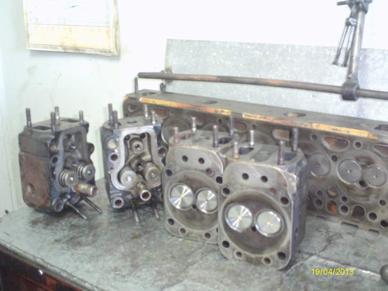

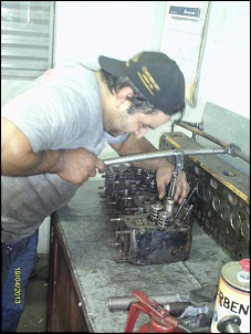

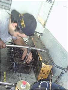

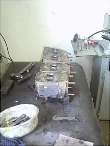

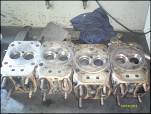

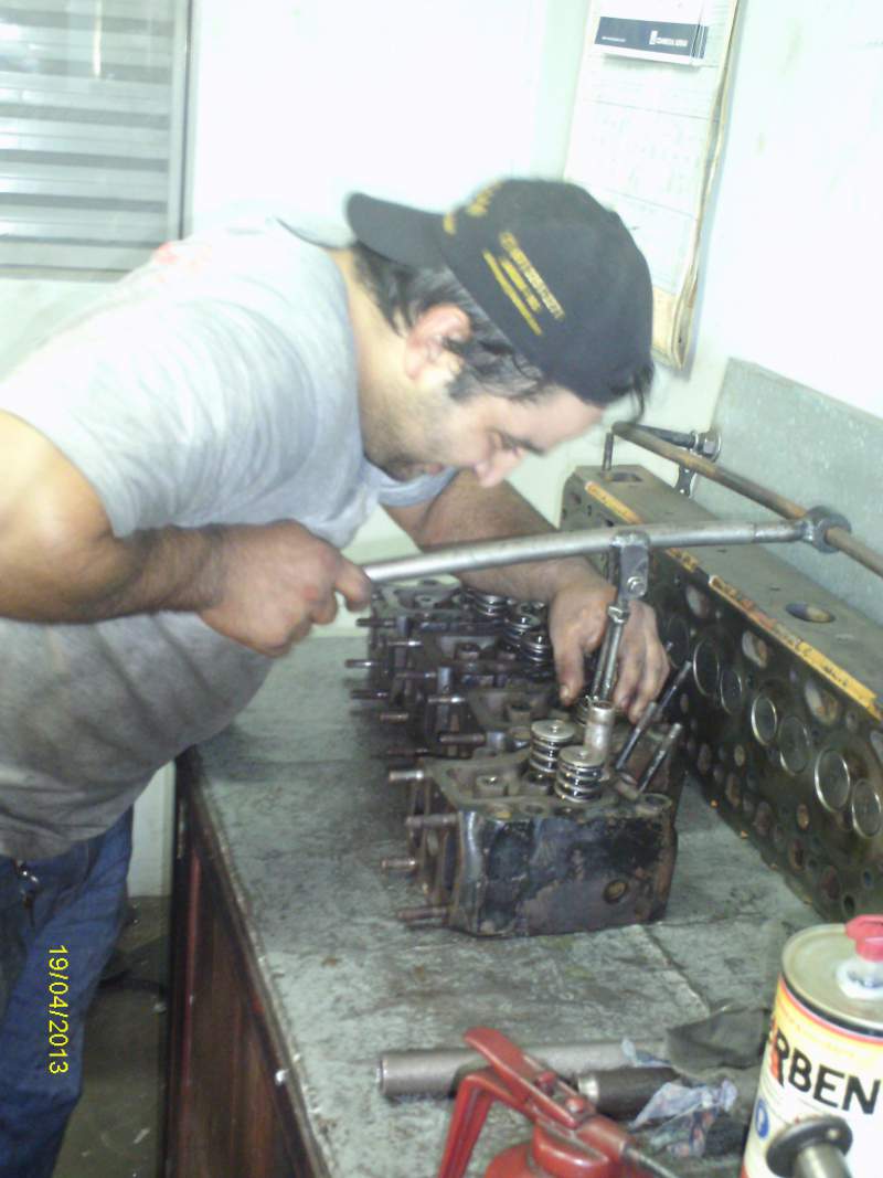

    Update da Milona.....
    Chegamos de Jardim-MS na quarta com a Milona fazendo um fff fff fff fff um tanto estranho e particular.
    Levei no meca na quinta cedo e uma junta de cabeçote havia queimado.
    Hoje alfisina para corrigir o problema.....
    Bem,, Jaque a MO para trocar uma junta ou as quatro é a mesma, mandei trocar as quatro e .....
    e...........
    e depois que os cabeçotes foram tirados foi constatados que as válviulas de escape estavam abrindo, fininhas e que seriam engolidas num futuro próximo.
    E dai...jaque tava tudo fora, mandei trocar....
    Sede de válvuas de admissão e escape NOVOS
    Válvulas de admissão e escape NOVAS
    Jogo de juntas para a parte de cima e os demais decorrentes deste tipo de serviço.
    Deve ficar pronta amanhã.
    Hoje pude constatar como faz bem para o motor trocar óleo e filtros a cada 10.000km - os cabeçotes sem borra, bem limpos e as camisas com as estrias, novinhas. Dos cabeçotes apenas uma guia de válvula com folga! Ponto para a mantuenção de gente chata.
    Fotinhos
    F1000 4x4 - Milona-imag0140.jpgF1000 4x4 - Milona-imag0141.jpgF1000 4x4 - Milona-imag0143.jpgF1000 4x4 - Milona-imag0144.jpgF1000 4x4 - Milona-imag0146.jpgF1000 4x4 - Milona-imag0147.jpgF1000 4x4 - Milona-imag0148.jpg
    Este motor é algo impressionante! 400 k km depois que fiz, e fora regulagem de válvulas e troca de junta de cabeçote jogando água pra fora foi a primeira vez que mexi em algo dele.....e foi antes de dar problema!
