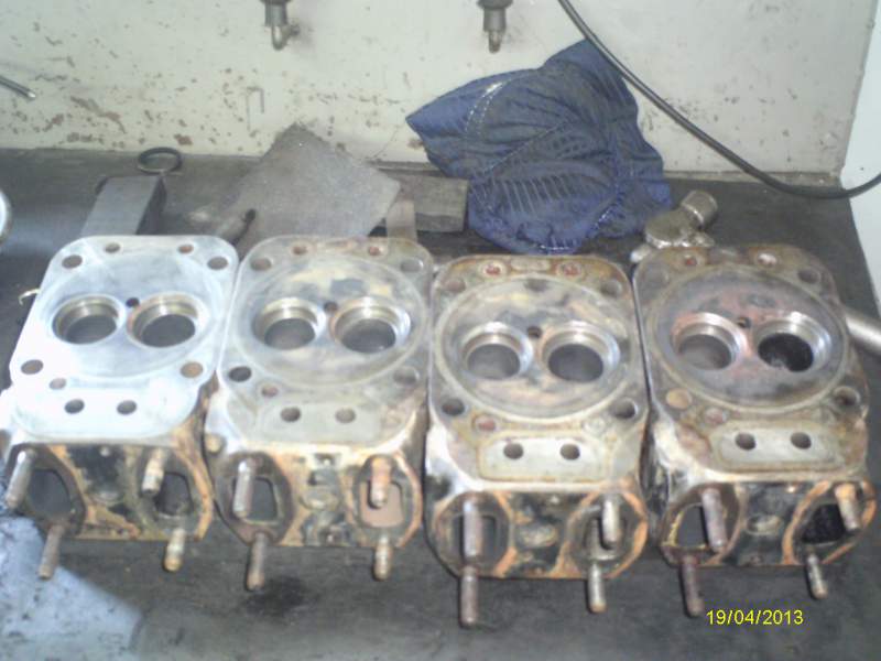

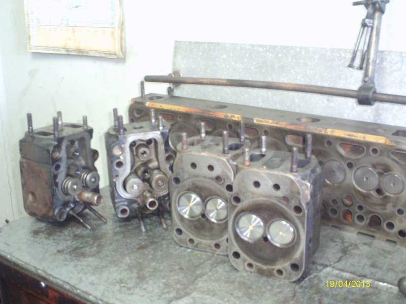

Update da Milona.....
Chegamos de Jardim-MS na quarta com a Milona fazendo um fff fff fff fff um tanto estranho e particular.
Levei no meca na quinta cedo e uma junta de cabeçote havia queimado.
Hoje alfisina para corrigir o problema.....
Bem,, Jaque a MO para trocar uma junta ou as quatro é a mesma, mandei trocar as quatro e .....
e...........
e depois que os cabeçotes foram tirados foi constatados que as válviulas de escape estavam abrindo, fininhas e que seriam engolidas num futuro próximo.
E dai...jaque tava tudo fora, mandei trocar....
Sede de válvuas de admissão e escape NOVOS
Válvulas de admissão e escape NOVAS
Jogo de juntas para a parte de cima e os demais decorrentes deste tipo de serviço.
Deve ficar pronta amanhã.
Hoje pude constatar como faz bem para o motor trocar óleo e filtros a cada 10.000km - os cabeçotes sem borra, bem limpos e as camisas com as estrias, novinhas. Dos cabeçotes apenas uma guia de válvula com folga! Ponto para a mantuenção de gente chata.
Fotinhos
Anexo 406788Anexo 406789Anexo 406790Anexo 406791Anexo 406792Anexo 406793Anexo 406794
Este motor é algo impressionante! 400 k km depois que fiz, e fora regulagem de válvulas e troca de junta de cabeçote jogando água pra fora foi a primeira vez que mexi em algo dele.....e foi antes de dar problema!
