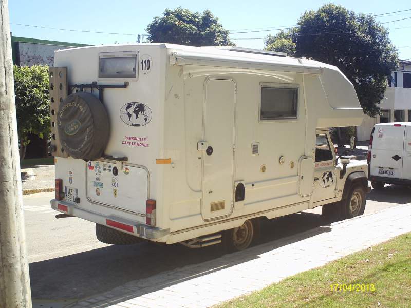

Olha só o que eu achei na rua passeando aqui em Bonito
Anexo 406541Anexo 406542Anexo 406543
