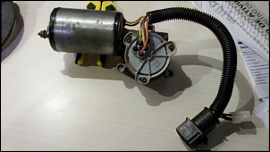

  • #6638
    Usuário Avatar de xxxtripod
    25/11/2007
    Campo Grande/MS
    2,102
    Citação Postado originalmente por Waldir Carlos Ver Post
    ... que apresenta defeitos.
    Dorman 600-804 4WD Transfer Case Shift Motor E8Tz7G360B
    Fits Ford BW1356 Round Plug 7 Pin Transfer Case Shift Motor
    Dorman Transfer Case Motor E8TZ 7G360-B Ford Bronco 90 89 88 87 600-804
    Pode ser que os dois deem certo Waldir, mais olha a disposição da fiação do que te mandei e o original da EFE, o motor da Mclaren é diferentinho.
    Mais a parte deste sensor de posição é o mesmo, será que nenhum amigo das F1000 tem isso? A do tiofinho que tirou o motorzinho!

  • #6641
    Usuário Avatar de Waldir Carlos
    08/01/2007
    Aracaju/SE
    66
    5,054
    Citação Postado originalmente por edubasile Ver Post
    Só tem mais uma coisa, nestes importados faltam 3 fios, aqueles que saem da carcaça, mas tem como colocar no plug do motor, como o original, fiz isso no meu!!!
    Ôpa, Edu! Informação importante! Thank´s.

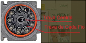

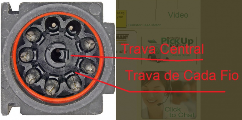

  • #6642
    25/11/2007
    Campo Grande/MS
    2,102
    Isso é provável, só não perder a posição deles na hora de desmontar, é bem simples, tira a trava vermelha do interior do plug, aperta um travinha e puxa o fio, ele sai bonitinho com a ponta com terminal e tudo mais, ai só encaixar no plug do motor novo na posição certinha!!! Pra encaixar no novo plug também tem que tirar a trava central!!! Muito Easy!!!
    No caso dessa foto a trava é preta!!
