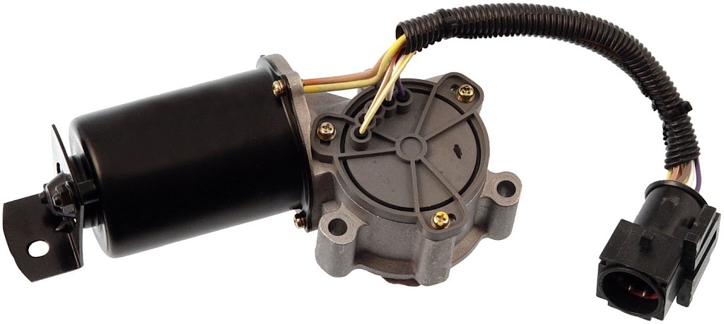

    66
    5,054
    PessoALL, licença para tirar uma dúvida: DORMAN TRANSFER CASE MOTOR E8TZ 7G360-B FORD BRONCO 90 89 88 87 600-804 é EXATAMENTE o mesmo aplicável na CT BW 1356 das F-1000 [modelo da EFE]?
    Quem acompanha o tópico da EFE sabe que estou planejando instalar o sistema Easy Traction, mas ainda estou avaliando se valeria a pena uma "última tentativa", mantendo o acionamento ORIGINAL.
    Pesquisei os preços do "motorzin"; completo. No Brasil, é muito caro [varia de R$ 880,00 a R$ 1.500,00!]. => Achei - nos USA - por cerca de USD 70.00+ii+frete.
    EDIT: "Tio", o "francês" tá querendo me matar. Rs.
    Troller T4 3.0L 11/12 BF 33"
    Toyota SW4 3.0L 15/15 D-4D SRV AT
    [ex-F-1000 98 XLT 4x4 = inesquecível].

    Waldir,
    As F-1000 equivalem as F-150 e Full Size Bronco 80-96
    Acho que seria este motorziinho
    BW 1356 Electronic Transfer Case Motor
    E se você não se importar em acionar a tração debaixo do carro..... Shiftster, Electric to Manual Transfer Case Conversion
    fuck the fuel economy
    PU9-EDC - Pajero GLS-B 3.0 V6

    Citação Postado originalmente por Waldir Carlos Ver Post
    Eu acho que não é este ai, da minha f1000 os fios na tampa são diferentes, amontuados, não assim um do lado do outro.
    Fits Ford BW1356 Round Plug 7 Pin Transfer Case Shift Motor | eBay
    Sai uns 300 reais pra trazer um!!

    Waldir, pode comprar sem medo, faz 3anos q comprei o meu e não tive mais problema na tração!!!

    Po juntos em Eddie, agora que fui ver, heheheheh!!!! Compra este que eu e o Eddie falamos, tenho certeza deste ai, este que você colocou eu não sei se é o mesmo sistema de pinos! Agora este ai do Eddie e o meu eu tenho certeza!

    Valeu, moçada! Logo mais, colocarei uma fotinha da peça que apresenta defeito. ["Tio", o "francês" - depois explico pros demais - é "louco de pedra", mas disse que resolveria. Hehehe].
    Part Number [Ford]: E8TZ 7G360-B.

    Fotos da "peça"...
    ... que apresenta defeitos.
    Agora, para garantir a compra - correta - do motor completo, precisamos saber se esses modelos têm alguma DIFERENÇA:
    Dorman 600-804 4WD Transfer Case Shift Motor E8Tz7G360B
    Dorman Transfer Case Motor E8TZ 7G360-B Ford Bronco 90 89 88 87 600-804
    Fácil de responder....
    Olha como é o da EFE e compra igual! (só que novo né!)
