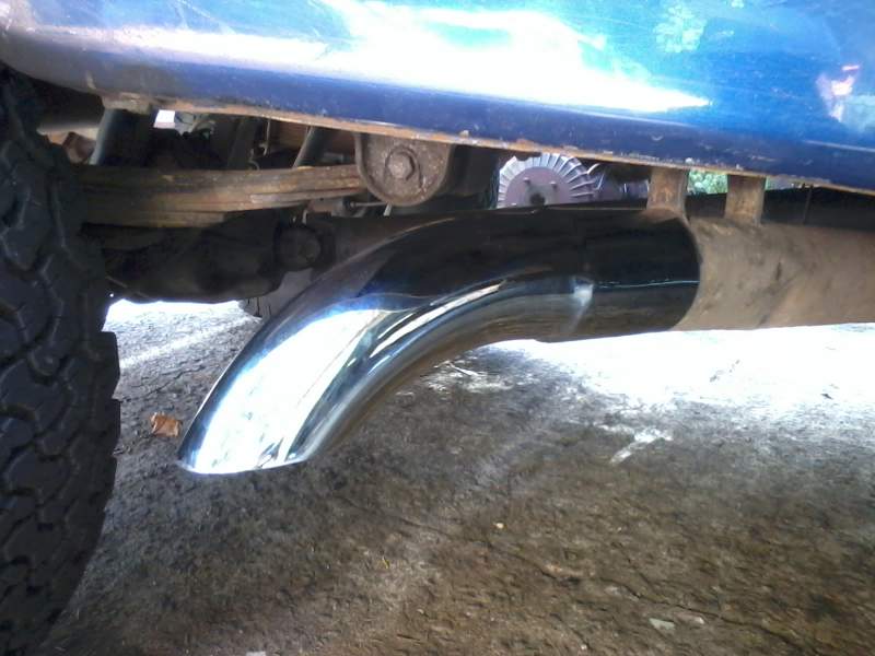

    a minha eh mwm x10 tbm so axo q já percebi qual o erro, ai na foto q vc mostrou o cano ele começa menor mais fino e depois ele engrossa neh??? o meu eu coloquei ele grosso desde o cardan .. axo q foi por isso q não ficou bom ...me diga quais são as medidas desse escapamento companheiro, desde a saída ate onde ele vai menor?

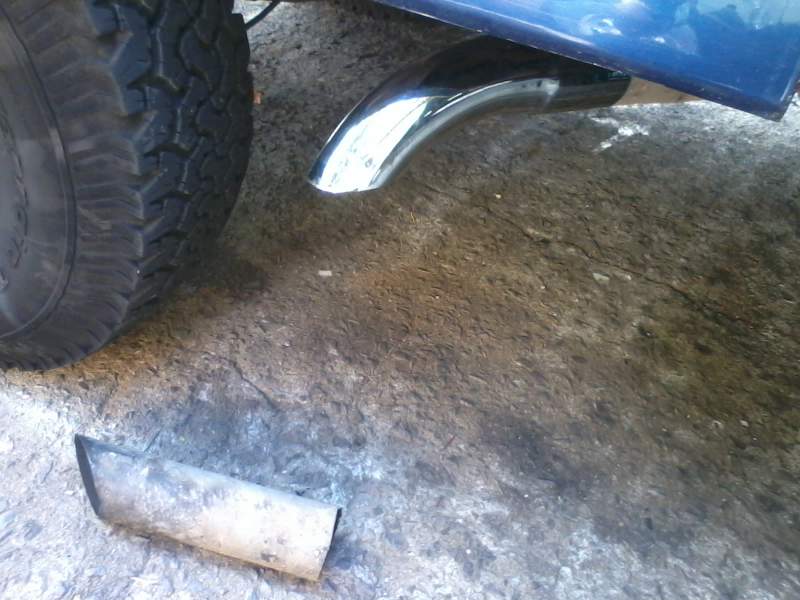

    Citação Postado originalmente por reinaldo morais Ver Post
    Tipo na minha como é 4x4 ele vai original até um pouco depois do cambio, ai tem a ponteira com redução soldada de 4" pra 2,5" e dai mais ou menos 1,20 de cano 4" em um angulo de 45º com escape original!!
  • #6534
    28/03/2013
    sorriso/MT
    33
    Nossa cara file demais hein... Obrigado pelas dicas cara, agora eu não vou errar kkkkkk. pq eu tva com 1,80 de canoo por baixo da travessa ficou enorme e silenciosa, mas vlw pelas dicas ^^

    Citação Postado originalmente por xxxtripod Ver Post
    Ta ai como ele é, descrito em vermelho, que parte você não entendeu Reinaldo?? Abraços

    Novo Upgrade da Azulona...
    F1000 4x4 - Milona-2013-04-10-13.13.26.jpgF1000 4x4 - Milona-2013-04-10-13.13.32.jpg
