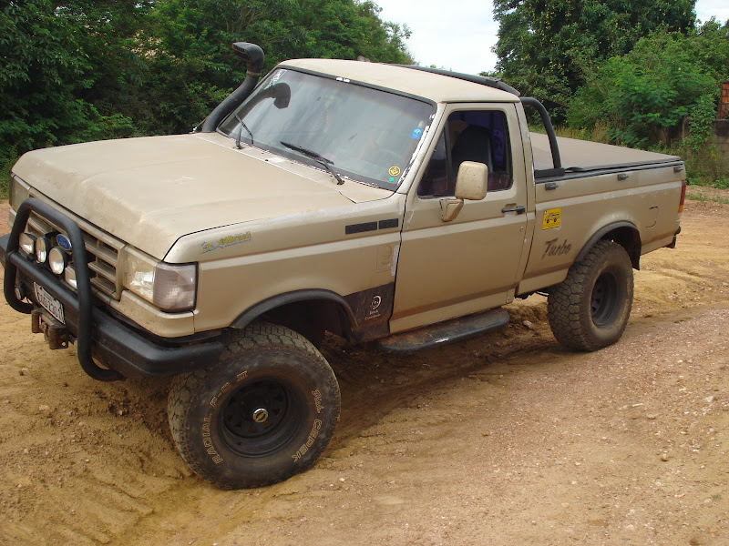

    Enquanto a Milona tira folga, a Femil trabalha um pouquinho numa compensação ecológica que estou fazendo na empresa...
    Anexo 382717
    Bom tb, e ai como anda a Branquela? O mundo 4x4? Ainda desengatando?
    Anexo 382717
    Tá Biito!!!!
    Show ver a Femil na ativa!

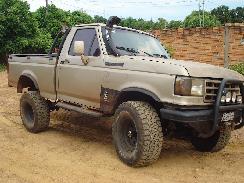

    Só desengata no 4x4high, em 4x4low ela fica pianinha. Eu vou apenas tirar a ação da mola de acoplamento, forçando a trabalhar com sistema direto da alavanca na luva do acoplador. A mola serve para o sistema automático que não "sente" se os dentes estão alinhados ou não. Com alavanca ou entra ou não entra. Daí o cara afirma a palanca e ela engata igual à caixa de marchas.
    Milona em casa.
    Um dos suportes das tesouras precisou ser adequado, mas tudo bem.
    Alinhamento só na quinta, o alinhador derrubou uma das cabeças laser e ficou uma M*...
    Os estalos do eixo reduziram MUITO, mas não zeraram. Começo a suspeitar de algo no diferencial, mas antes de surtar vou investigar com calma.
    Fotos mais tarde quando a Heloisa dormir, agora, com ela no colo não dá!
    O eixo avançou sensivelmente e esteticamente ficou melhor, além de mais fechado, com os pneus mais para dentro.
    Mesmo desalinhado, andou bem em umas valetas sem pegar nada da suspa, apenas uns estalos em 4x4.
    VQV

    Fotinhos dos finalmentes do selvisso e antes de alinhar
    Indo para o lugar
    Tesoura do semi eixo dianteiro esquerdo e suporte readequado
    Test drive torcendo um pouco a suspa para ter certeza de que nada ficou raspando/pegando
    Mais fotos ao longo dos dias e depois do alinhamento (só na quinta....aff)
    Anexo 382717
    KKKKKKKKKKKKKKKKKKKKKKKKKKKKKKKKK...
    Show..
    Indo para o lugar
    Como sempre a Milona apavorando,,,, hhehehehe

    Tio! Mais um pouco vai REALMENTE precisar de uma escada!! Projeto Milona Big Foot?!?!? huahauhaua Abraço, tá show a menina!
  • #5903
    Citação Postado originalmente por Newton Neto Ver Post
    Enquanto a patroa der conta de entrar sem ajuda dá pra continuar subindo!
    rsrsrsrrs
