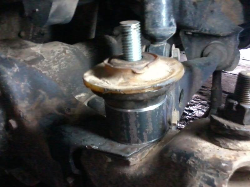

    Tira uma foto pra mim de como esta aquela bucha oval q vc comentou estar um ouco espremida, fonçando um pouco...

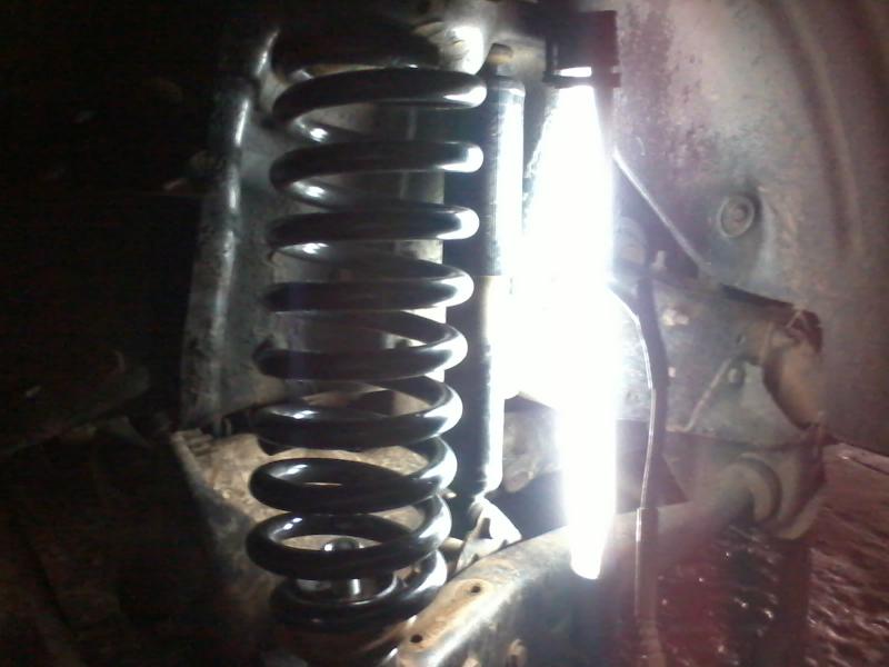

    Quando mandei baixar os suportes da suspa, dois erros básicos, não intencionais mas determinantes ocorreram:
    1- não foi medida nem mantida a largura entre-munhões
    2- não foi observada a correta posição dos braços dos tirantes pois estava completamente fora.
    Soluções:
    Puxar o suporte dos tirantes mais para a frente do carro vai reposicionar a contento os braços e a bucha do tirante. Pelas contas o espaço que tem vai ser suficiente.
    Quanto ao entre-munhões, a partir de um ponto comum e conhecido, medi uma 4x4 original e deu 106cm enquanto a Milona está com 111,7cm
    Descobri isso ao tentar descobrir a razão dos estalos. Constatei que a luva/espiga do semi eixo direito está trabalhando na pontinha assim como as inserções dentro da caixa satélite do diferencial. Como resultado desta montagem inadequada terei que trocar as 3 cruzetas do eixo, mas só farei isso após o realinhamento dos suportes e quando for revisar os cubos (que tem que ser desmontados para trocar as cruzetas)

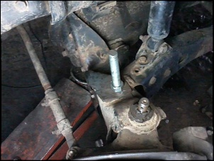

    e me desculpe ja a minha ingnorancia mais tem uma fotinha que esta os parafuzo prizionero juntos tirado do eicho e como fazer para por um parafuzo normal no mesmo ligar sendo que passa o a ponta de eicho por dentro

    Ah, tem que alongar (fazer outro) parafuso que vai do eixo, no meio do calço e prende a mola, o que eu fiz foi pegar 2 parafusos nas medidas corretas e soldar as cabeças
    Ah, quando você tirar o parafuso fica mias fácil de entender.

    Eles tem medidas diferentes, por isso usei 2 parafusos. 1 igual o original que vai no eixo, e outro mais comprido para acomodar o calço, solda cabeça com cabeça, dá um talento na esmerilhadeira e boa.
