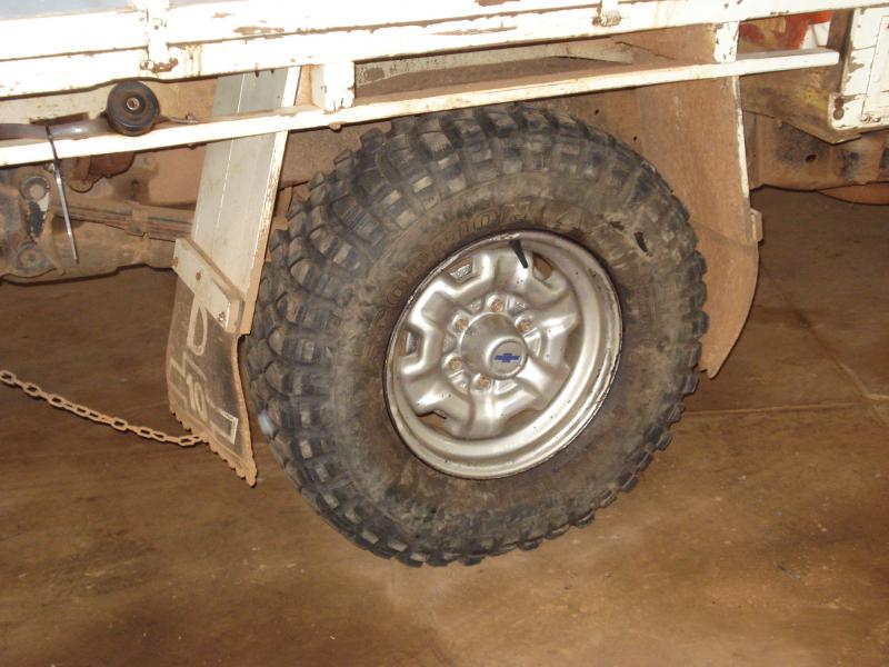

    Os VJ900 tem um novo dono e agora passam a equipar uma D-10 que faz fretes. Assim além de ajudar um colega, posso avaliar melhor a durabilidade dos memos.
    E a Milona agora calça um jogo de Firestone Destination AT 265/75R16 (desde terça) e os primeiros 280km rodados agradaram bastante!
    Fotinhos da D-10 com os VJ900 e da Milona com os Destination.
    Ah, hoje, após rodar 180km na área rural, e ao pegar a Milona para buscar a patroa eis que a direção hidráulica pesou pra k7....a mangueira de pressão estourou ....
    Fora incômodo de ir pra casa deixar a patroa no muque, nada que uns 30 min de oficina não resolvessem.

    Tio, ficou um pouco estranho esses pneus on, mais deve se primar o conforto, pois anda mais on que off.

    Depois de 4 anos e uns 300 mil km na minha mão a Milona calça pneus mais comportados...rsrsrrs
    O duro vai ser se eu gostar de rodar no dia a dia com este tipo de pneus... Dai ter dois jogos, sendo um apenas para off road vai ser inevitável
