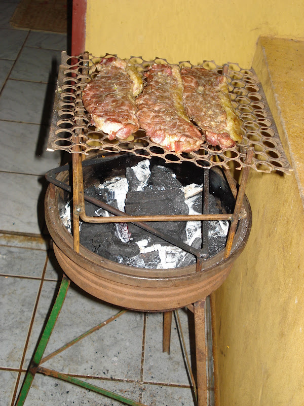

    troquei as campanas de freio da Milona, e com uma das antigas fiz o seguinte
    Como dizemos na educação ambiental, Reduzir, REUTILIZAR, Reciclar.

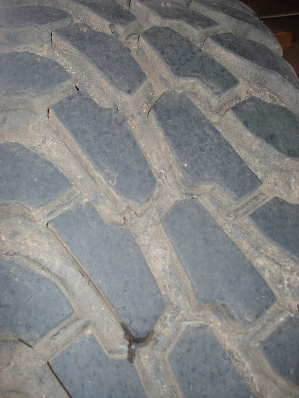

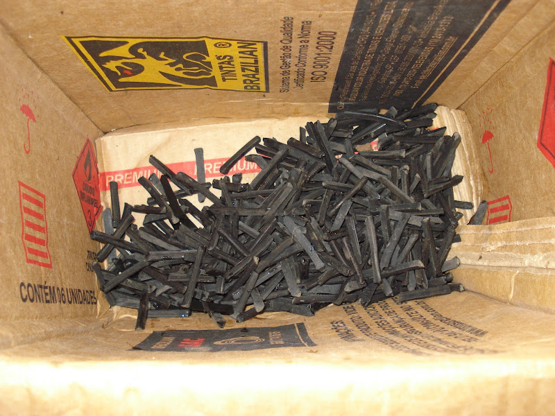

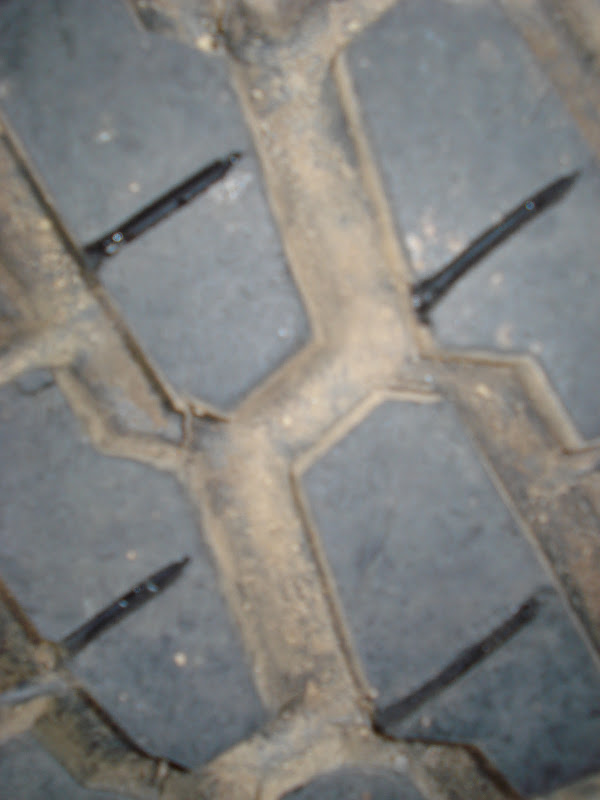

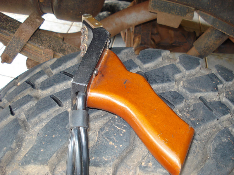

    O tal do francês vei fazer uma visitinha antes do natal e acabei redesenhando os Firestone, que de 23 graus, passaram a custom cut...rsrsrs
    Antes do redesenho (grooving)
    Alguns cortes
    Várias tirinhas de borrachas
    Quase pronto...
    Bem, demorei umas 3 horas para fazer tudo, sem tirar os pneus do carro.
    Agora, vamos ver o comportamento na lama...

    Fui cauteloso, fiz sulcos de apenas 5mm mantendo mais da metade da base original do pneu, assim se o resultado agradar, posso sulcar mais, ou simplesmente deixar os sulcos sumirem e o desenho original aparecer.
    Mas que foi divertido, foi
