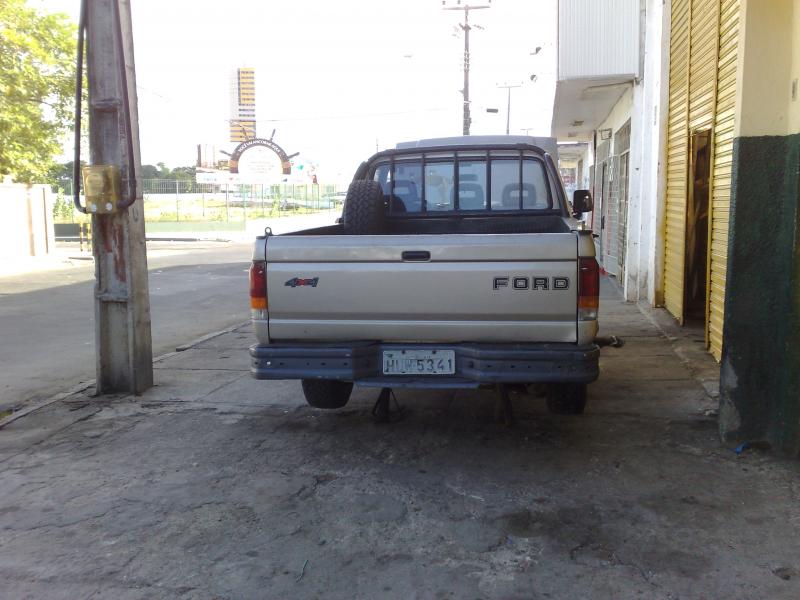

    Citação Postado originalmente por daniel melo Ver Post
    Posta mesmo, ansioso esperando aqui
    O adesivo tá simples mas bem legal!!!!
    Aqui umas fotos!!!!
    Tio Eddie,a minha nunca apresentou esses vazamentos como o seu,mas na direção hidraulica já fiz duas vezes
    Miniaturas de Anexos Miniaturas de Anexos F1000 4x4 - Milona-netos166.jpg   F1000 4x4 - Milona-netos171.jpg
