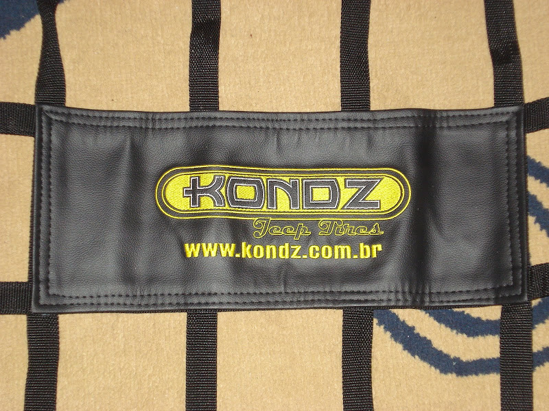

    Olha só o presente que a Milona ganhou:
    Se der amanhá instalo e posto as fotos.
    Achei o produto muito bem feito e vem completo para a instalação.
    Marcos, Valeu! Adorei mesmo!

    Muito legal o presente mas cuidado pois como andamos muito em estradas esburacadas a tampa traseira acaba ajudando a travar as laterais da caçamba, qdo vc troca a tampa por esta rede, as laterais da caçamba, perto da tampa, tendem a se movimentar e acabam fechando, dai se vc quiser recolocar a tampa vai dar trabalho.
    O visual fica bem legal mas acho que não colocaria isso novamente, tive num S10 em 1998 e qdo me alertaram sobre o que pode acontecer tirei a rede, bem tb pode ser q a caçamba da F1000 seja mais reforçada e aguente a falta de tampa.
    Depois de colocada posta umas fotos pra gente ver.

    Edu, tks pela lembrança!
    Eu já uso uma corrente presa no final da caçamba justamente para reduzir o trabalho dela mesmo com a tampa, e com a rede a corrente fica e funciona igual. Não acredito que tenha grandes problemas...
    Falando na rede, não aguentei e já instalei...rsrsrs
    Fotinhos...
    Rede já instalada ...
    O bom é que dá pra usar a rede com a tampa, uma não atrapalha a outra...
    Não reparem o excesso de terra dentro da caçamba....rsrss
    Com a capota fechada e a tampa...show de bola, fica esticadinha.
    Bem acabado, com todos os acessórios para instalar, gostei mesmo.
    Marcos, mais uma vez, obrigado !

    Ficou bem legal!! Vc vai deixar com a tampa??? Qto a quantidade de terra não liga não pois a minha deve estar pior. Dentro na minha caçamba uso um tapete de EVA que serve como anti derrapante, muito bom, é feito em Barra Bonita - SP, acho que chama ZK Tapetes e realmente funciona, depois que coloquei parou que problema de caixa que corre pra frente qdo breca e corre pra tras quando acelera.
    Tira a tampa e anda sem (aproveita que a tampa da F1000 é facil de tirar) e fala como ficou.
