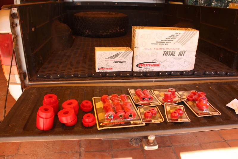

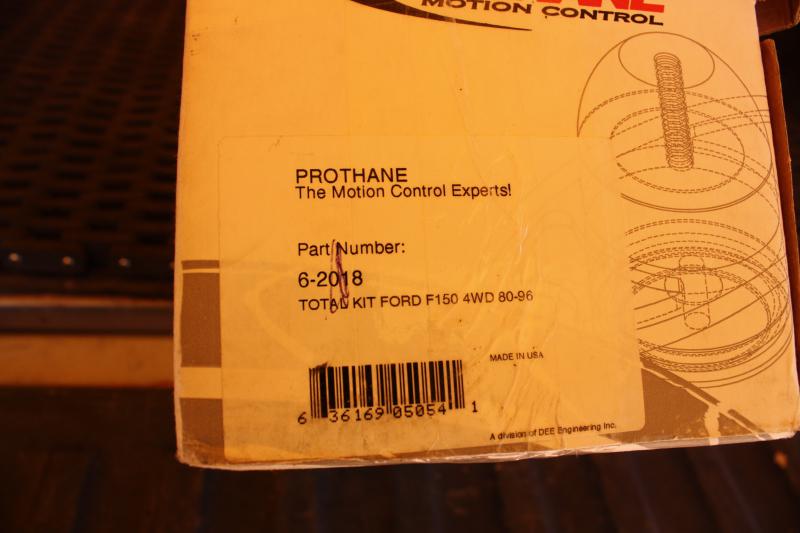

    Chegou o kit de buchas em PU pra F1000 !!!!
    Logico que tirei umas fotinhos. Agora so não sei qdo vou para-la pra instalar, enquanto isso vou ficar namorando o kit na caixa mesmo.
    O kit vem com as seguintes buchas:
    -Terminal de direção,
    -Mola dianteira,
    -Calços da carroceria,
    -Barra estabilizadora,
    -Braços axial,
    -Jumelos traseiros ( estes não sei se vão caber).
    Assim que instalar, o que deve ocorrer so na semana que vem, coloco o resultado mas desde ja tenho que admitir as peças são muito bem feitas, so quero saber se vão durar bem pois não ficou barato a brincadeira, mais ou menos R$ 480,00 entre as peças, frete e imposto mas se ficar bom valera a pena

    Poxa Edu, tudo de primeira heim!!! Se dura sou o próximo eheeheheh
    E poxa veio todas as buchas que necessita!!!
    e EUA fdm!!!
    Num demora não pra instala uahuiahiauhia!!

    Zeca, essa semana acho que vai ser dificil instalar as buchas mas no final da proxima parece que vou estar mais tranquilo e devo meter a mão na massa. Realmente tudo de primeira e Made in USA ainda por cima, agora é instalar e ver como se comporta nessa terra vermelha daqui, KKKKKK.
