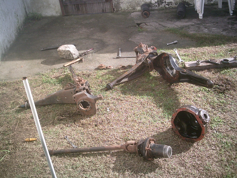

    Tio, Como fizesses na tua para alongar esse parafuso? Falasses em soldar outro ali. Eu tentei tirar esse parafuso mas não saiu nem com reza! E olha que eu rezei mesmo! rsrsrsr
    Bem, decidi comprar um parafuso de aço da mesma rosca, cortar esse pedaço de rosca do que está na foto, e soldar cabeça com cabeça, de forma que eu fique com 15cm de rosca.
    O mais complicado está encontrar o tarugo de polietileno para fazer os calços...
    Só falta desmontar os cubos para limpar e ajustar os rolamentos e trocar os retentores, e desmontar e lubrificar as 2 cruzetas dos semi-eixos.
    Edin,
    O povo da oficina soldou (a mig) dois parafusos com as roscas adequadas e o comprimento desejado cabeça com cabeça, substituindo o parafuso orignal.
    Para soltar, quando está assim Soda, geralmente mando wd com vontade e deixo "agir" de um dia pro outro, mas se mesmo assim não sair, fogo nele! (esquenta o braço que deve dar uma mão).
    Os calços da Milona são de tecnil.
    Boa sorte, pois essas coisas as vezes se negam a sair mesmo!

    Bem, decidi cortar e soldar os parafusos neles! Já comprei parafusos de 15cm de comprimento e os tecnil de 10cm cada.
    Assim que der tempo vou fazer o serviço. Os rolamentos todos estão muito bons, sem marcas de temperatura ou ranhuras nas pistas. Vou lavar tudo com gasolina engraxar e remontar com retentores novos.
    Já tenho programa pro domingo! eheheh!

    Não consegui tirar... Nem tentei mais. Consegui os retentores dos cubos dianteiros. São os mesmos retentores do eixo traseiro do Agrale. O retentor esquerdo do diferencial nem a Ford tem mais. Esse me lasquei direitinho, pois para tirar ele estragou um pouco, encutei uns 2mm a mola para dar mais pressão, porém terei que consertar o retentor se não encontrar um novo...
    As regulagens de camber eu consegui desengripar os dois lados. Agora só preciso montar tudo e pintar.
