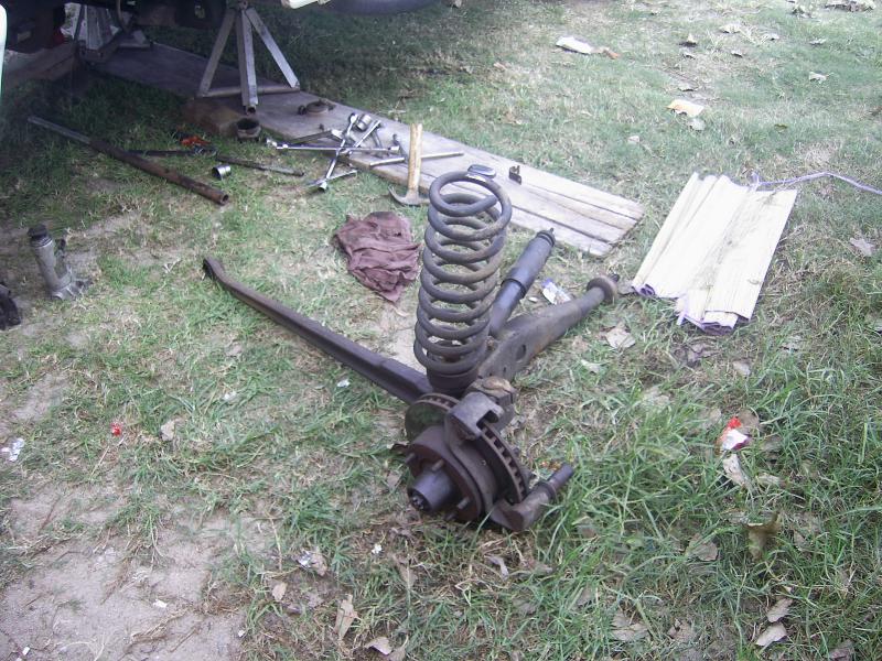

    Confere sim.
    se você observar bem, o prafuso tem corpos de diâmetros diferentes. o que foi feito na Milona foi pegar 2 parafusos de aço nos diâmetros e comprimentos desejados e soldá-los cabeça com cabeça, dando acabamento depois. Ficou 100%.
    Tem uma base de metal, que parece um prato que segura a mola (onde vai a porca do parafuso (por cima) e a peça de metal que vai debaixo da mola, onde ela se encaixa.
    Os calços da Milona tem o assento para a mola, e foi mantido apenas o prato superior, tipo uma arruela.
    Nas fotos da pra ver o ressalto nos calços.
    Se vc não as achar aqui no tópico me avisa que eu mando por e-mail.

    Citação Postado originalmente por Tio Eddie Ver Post
    Confere sim.
    A minha está com a porca por dentro da mola... Algum português montou! Ahahaha! Gostei da solução de soldar outro parafuso, assim não preciso nem procurar parar comprar.
    Vou procurar as fotos da tua para "roubar" os detalhes! ahahah! EM breve ela terá a altura padrão da 4x4. 5cm a mais que a 4x2.
    A propósito, fui num moleiro e ele disse que os feixes estão corretos e a atura está ok para a 4x2. Ele desaconselha o arqueamento pois disse que ela ficará muito dura e bandoleira...
    Confere sim.
    A minha está com a porca por dentro da mola... Terei que virar esse parafuso então!
    Gostei da solução de soldar outro parafuso, assim não preciso nem procurar para comprar.
    A propósito, fui num moleiro e ele disse que os feixes estão corretos e a atura está ok para a 4x2. Ele desaconselhou o arqueamento pois disse que ela ficará muito dura e bandoleira...

    Hoje mexendo na suspensão dianteira da Femil, eu pretendia instalar um calço de 5cm, porém descobri que a mola é presa embaixo também. No caso, para colocar o calço, preciso trocar o parafuso por um mais comprido, de forma que atravesse o calço novo. Isso confere? Na minha tem um espaçador de metal de 1", porém parece ser algo original, e não algo parar compensar a mola...
    Porque não pediu pra mim???
  • #605
    18/04/2008
    1,557
    Edin
    Pelo amor de deus.
    02 parafusos 19mm x 250 ou 270mm não lebro.
    Custam R$ 20 pilas cada.
    Esse trem ai e peça vital no veiculo.
    E as buchas excentricas como vai dar a cambagem com 50mm????

    neste link tem as fotos no picasa http://picasaweb.google.com/eddiehalley/F10004x4OffRoad.
    Quato ao arqueamento, na Milona troquei as molas mestras, acrecentei as segundas com apoio para as mestras e ainda deixei as mestras antigas como reforço, retrabalhando todo o feixe. De quebra, pedi ao moleiro para arquear 3cm a mais doque a medida padrão da F-1000 (isso medido na bancada), resutado, precisei alongar em 2 elos o amortecedor original pra caber. Ficou um pouco mais dura mas não ficou bandoleira, e ficou boa de curvas tb.

    Citação Postado originalmente por adams Ver Post
    Eu fiz os calços em casa mesmo. Tinha um material guardado aqui... Em 1h estavam prontos. Só falta instalar!
    Em relação à cambagem, acredito que consiga sim. Vou regular no máximo e ver como fica.
    Pediu como funciona a mola dianteira........
    Tenho fotos da minha.
    Ah tá!!! ahahahah! Eu imaginava que embaixo fosse somente encaixada, como em quase todos os veículos, por isso não me preocupei em olhar novamente. Até porque, basta eu ir ali olhar direitinho, mas como estava de noite, resolvi confiar na memória.
