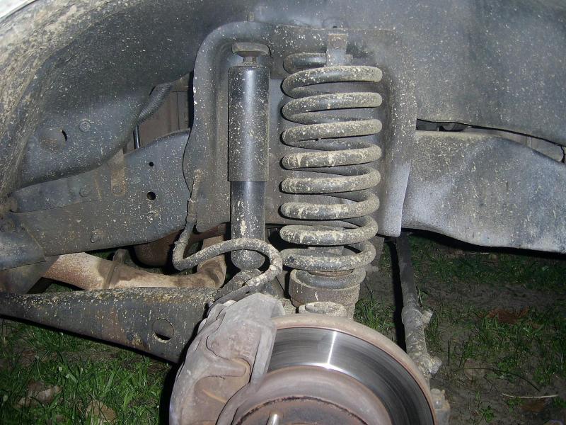

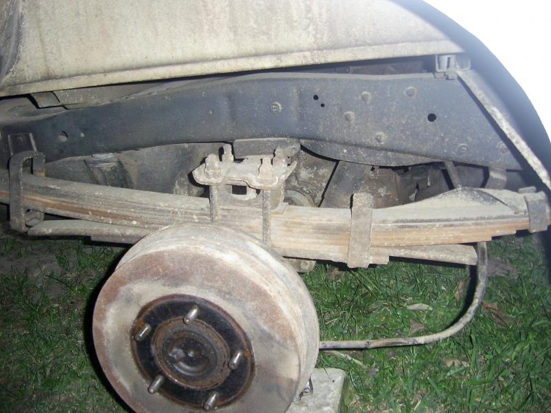

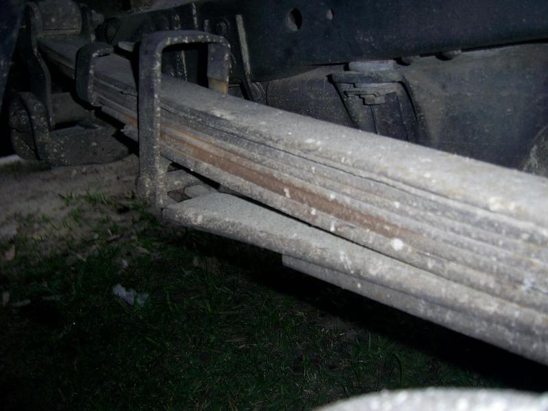

    Tio, dá uma olhada nessas fotos e me diz se os feixes estão em ordem ou tem algo muito estranho na minha Femil. Repara que o espaçador da 4x4 está por cima do feixe, em breve retornará para o local de origem.
    Repara na foto da dianteira, que tem um calço de 1" embaixo da mola. E mesmo assim está com a frente "normal".
    Estou aproveitando pra revisar os freios e suspensão e estou pintando as rodas de cinza grafite.

    Dianteira
    Na 4x4 ja vem um calço original na mola?
    A minha 4x2 não tem este calço...

    Adams, acredito que esse calço tenha sido colocado para compensar o cansaço da mola, pois a frente está baixa.

    1ª foto - lâmina espaçadora fora do lugar;
    2ª foto - abraçadeira guia do feixe com desgaste;
    3ª foto - abraçadeira guia quebrada;
    4ª fofo - Bem, a frente está baixa, pois o eixo dianteiro da 4x4 tem o diâmetro maior, como o eixo simples tem menor diâmetro, mesmo com calço (que julgo ser dela mesmo), a frente fica arriada.
    penso que somente com a troca do eixo para 4x4, resolva o problema.

    Além do que o Kim colocou, e muito bem, alguns comentários:
    Quanot mede o calço das molas traseiras? Posso medir o da Milona para compararmos.
    O radius arm é o da 4x4 mesmo....rsrsrs
    A 4x4 não tem calço de mola na dianteira, todos os que aparecem são colocados depois. em geral variam de 1,5 a 2,5 cm visando compensar as molas espiraiis cansadas. Calços com 4 cm e virando a castanha original da 4x4 mdào cambagem 0,0 ou muuuito bem perto disso.
    Eu mandaria abir o feixe de molas e dar uma geral, é barato e se bem feito fica muito bom.

    Valeu Kim! A abraçadeira guia da 3a foto, olhei lá e parece ter sido cortada mesmo...
    Esse espaçador tem 4cm, mas vou conferir certinho com um parquímetro.
    Assim que der, vou num moleiro por aqui e peço pra abrir o feixe, e na montagem colocarei o espaçador no lugar certo.
