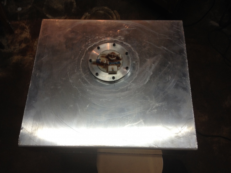

Ele cobrou 250 latinhas pela m.o (corte, dobra e solda).
O tanque ficou um pouco mais barato que os de inox vendidos nas lojas.
Teve nego que pediu 1.200 para fazer esse tanque (completo).

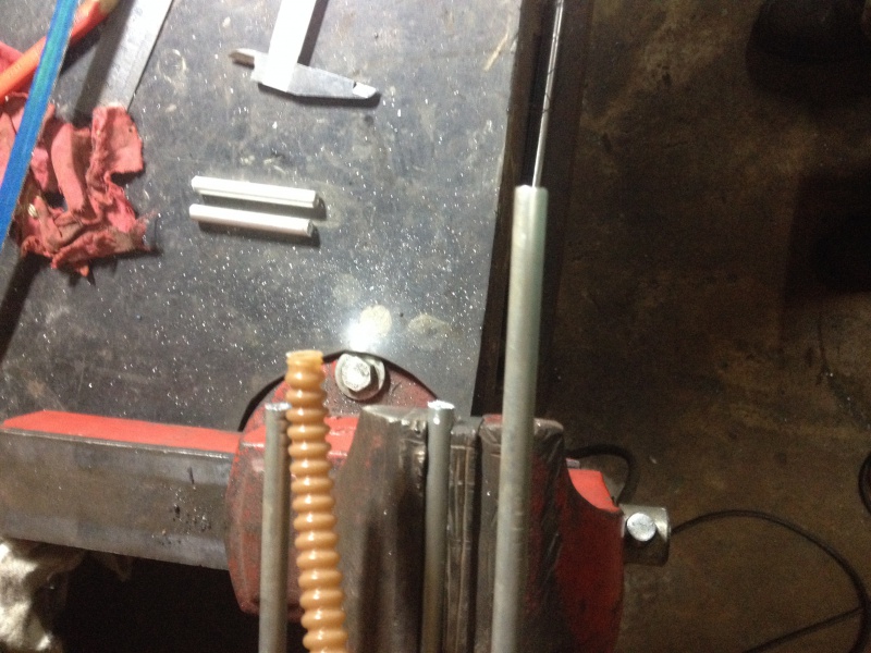

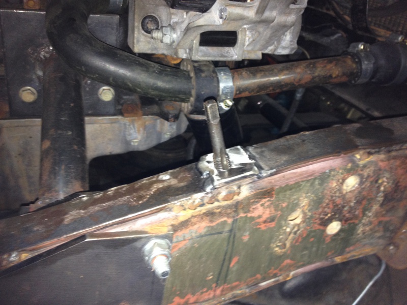

Comecei a adaptar a pedaleira do Opala que já estava no Jeep.
O cilindro mestre de embreagem foi super fácil de adaptar. Como comentei o conjunto é da F1000.
Alinhei, furei, mandei fazer no torneiro fazer o pino para encaixe da haste e beleza.
Anexo 457892 Anexo 457893 Anexo 457894 Anexo 457895 Anexo 457896 Anexo 457901 Anexo 457902

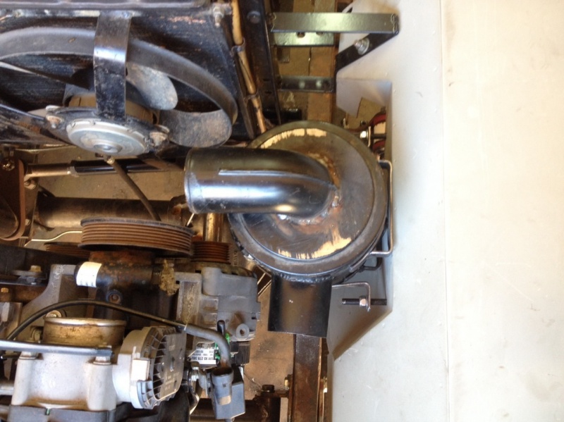

Mais algumas coisas dessa semana.
Suporte do Filtro de ar
A boca de entrada e saida tem exatamente a mesma medida da TBI, portanto vou manter o filtro da Kombi, só alterei a posição do bocal e fiz um suporte.
Anexo 457904
Tanque

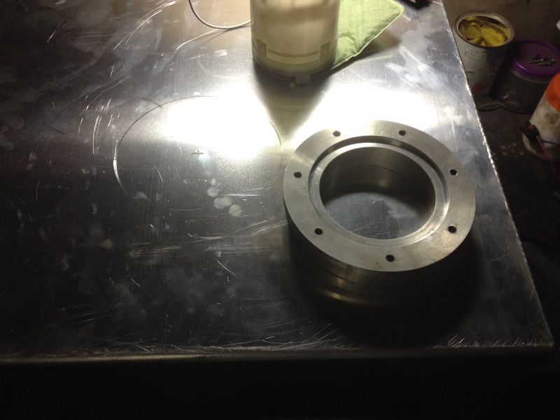

O sr. Dutra finalizou o suporte da bomba/bóia do tanque de combustivel.
Vou usar o mesmo conjunto da S10.
Anexo 457905 Anexo 457906 Anexo 457907 Anexo 457908
Cortei as hastes do conjunto para ajustar na altura do novo tanque.
Anexo 457909 Anexo 457910 Anexo 457911
Agora é só levar pra soldare tá pronto.

Suporte do filtro de ar no lugar.
Anexo 458225
Haste da embreagem no lugar.
Anexo 458226
