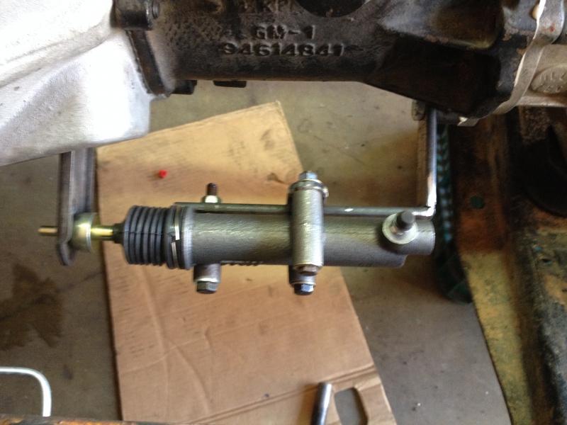

Comecei a mexer na embreagem.
Ainda qdo estava com o motor Opala, comprei o cilindro de embreagem da Band e o auxiliar da S10 (interno) e não cheguei a montar.
Fiquei com bastante duvida se seria interno ou externo e acabei optando pelo segundo.
Eu já tinha o cilindro da F1000 que faltava apenas o guarda pó, no sabado fui na Rio Pardo e comprei o cilindro auxiliar tb da F1000 e ganhei o guarda pó. Assim fico com o conjunto completo da F1000 que eu já conheço bem e sei que é muito macio.
Anexo 455119
O desafio esta na fixação do cilindro auxiliar, mexe daqui, mede dali, ponteia, corta, ponteia novamente, esmerilha....
Anexo 455120 Anexo 455121 Anexo 455123
E consegui colocar no lugar, mas como não tem almoço gratis o cardan do guincho ficou pegando e preciso mudar sua posição.
Anexo 455122 Anexo 455124 Anexo 455125
Falta agora o braço do suporte que será preso no parafuso da capa seca/cambio, mas pra coloca-lo preciso retirar novamente o cambio....vai ficar pro final da montagem qdo for desmontar pra pintar.

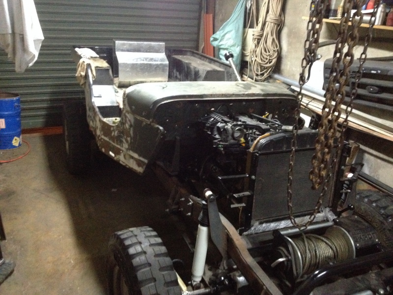

Fala pessoal,
Enfim o jeep voltou a se parecer um jeep.
Recortei os furos para as alavancas do cambio e reduzida.
Anexo 456659 Anexo 456660
Ontem recebi o tanque do jeep em alumínio....serviço muito bom se alguém quiser a indicação é só falar, o cara faz tanque, radiador, intercooler,...enfim, qualquer coisa em alumínio por um preço justo.
Falta ainda recortar e soldar, os suportes para fixação, o bocal e o encaixe da bóia/bomba da S10. Optei por manter o mesmo conjunto do motor com a bomba interna (depois detalho isso).
Anexo 456661 Anexo 456662 Anexo 456663 Anexo 456664 Anexo 456665
Com a lataria em cima pude dar uma olhada na pedaleira, hidrovacuo e embreagem. Aparentemente não terei problemas nessa montagem.
