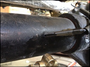

    Comecei a montar a tubulação de freios no final de semana.
    Bem simples e fácil, só precisa de capricho para dobrar os canos e não deixar em contato com nada, onde for inevitável ou arriscado tem que colocar uma proteção de borracha.

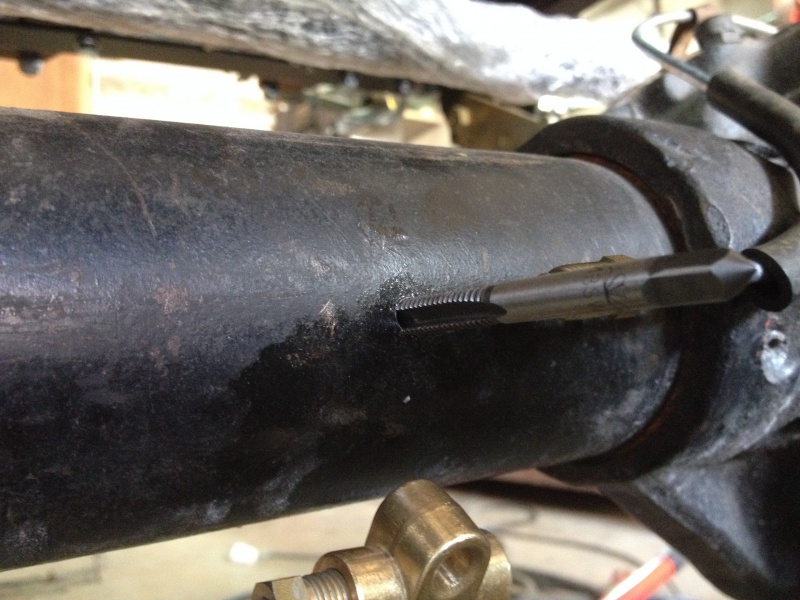

    Freio dianteiro:
    Abri um furo e fiz rosca no tubo do eixo para fixar o "T"

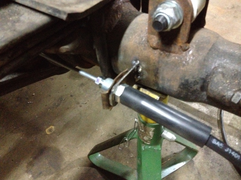

    Tb soldei as chapinhas dos flexiveis das pinças de S10. Comprei flexiveis do monza/kadet que são mais curtos que da S10 (enormes).
    Passei os tubinhos por cima da bola do diferencial e por tras do tubo do eixo.

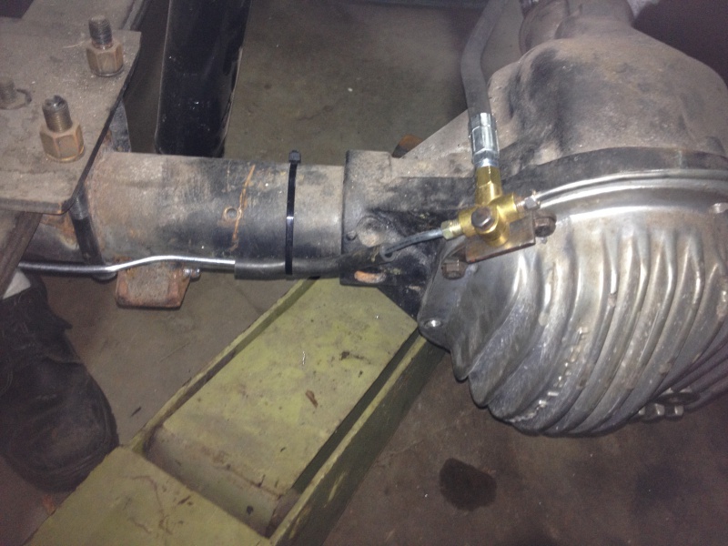

    Freio Traseiro

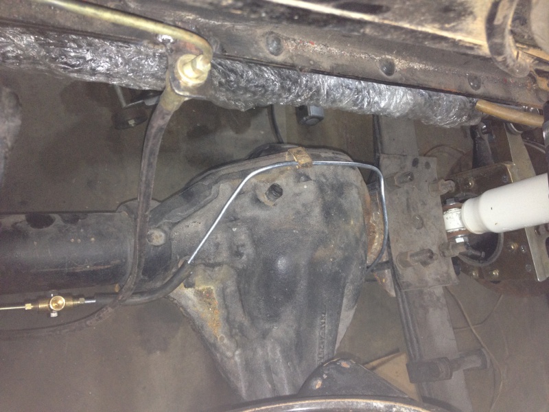

    Passei a tubulação por dentro do chassi até a travessa traseira e por fim passei os tubos de freio por tras do eixo e fixei nos locais originais do eixo.

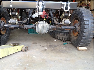

    No principio ia colocar os amortecedores (grandes) traseiros por fora da chassi como na frente, porem em função do curso longo teria que fazer as torres e cortar a lata e não caberia os bancos dos moleques atras.
    A solução que achei foi montar com na bandeirantes, amortecedores de curso menor (ranger) e mais proximos do centro.

    Rodrigo filé dimais da conta o trampo dos freios, do que são esse "T" que usou nos eixos, os tubos são de kombi??
    abraços copiadores como disse o fugger

    Agora que nosso amigo acordou!!

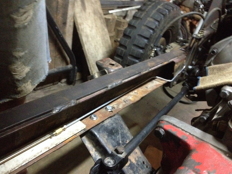

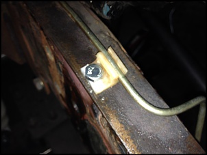

    Na frente o que ficou um pouco mais exposto é o tubo que passa por cima do diferencial, mas mesmo assim qdo colocar a barra de direção ela ficará bem na frente.

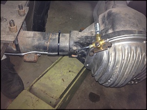

    Os tubos são de aço e comprei avulsos na Josewal 4x4, eles tem de varias medidas padrão (30, 50, 75, 105,....) já com os terminais nas pontas, mas mesmo assim os dos eixos eu cortei para reduzir o tamanho e troquei o terminal por um com rosca para pinça da Kombi e para o flexivel do Astra.
    Eu tenho tb um flangeador que é essencial nesse serviço (herança do vô).
    Ontem passei na oficina e praticamente terminei, faltava fixar a tubulação.

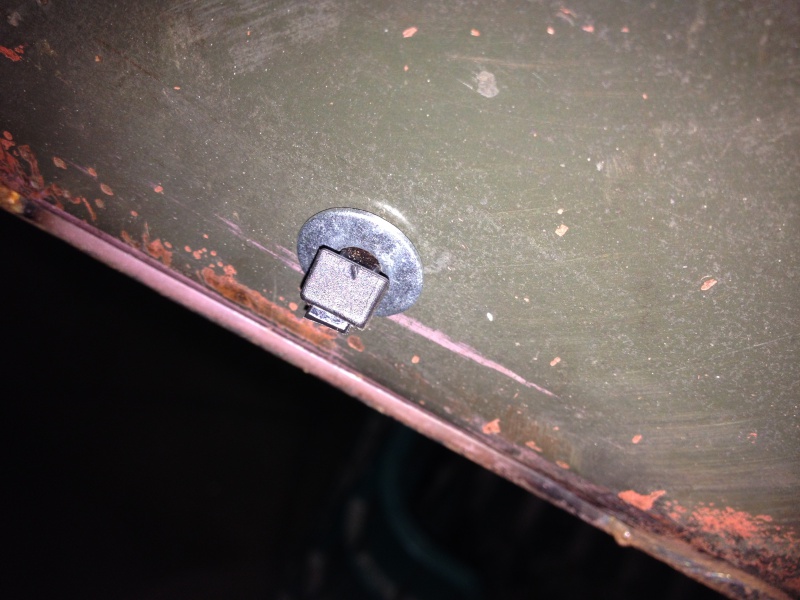

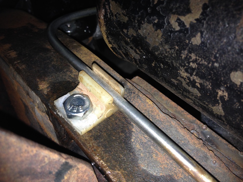

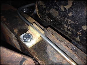

    Tinha um suporte da mangueira de combustivel da S10, nesse suporte dá para prender o tubo de freio, dividi o suporte em 2 e fiz um encaixe para os tubos onde o chassi é fechado, gostei da história de fazer rosca e prendi com 2 parafusos.

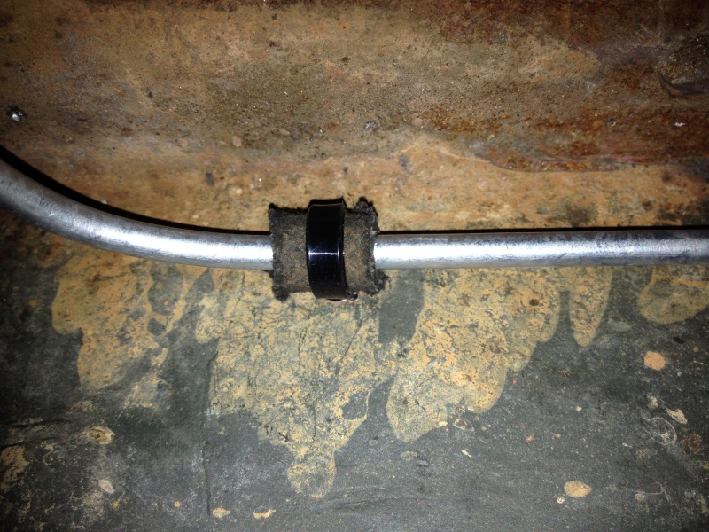

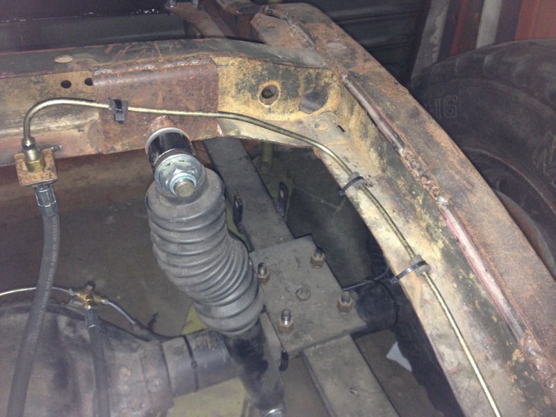

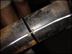

    Já na tubulação que vai pro eixo traseiro, cortei um mangueira de 5 mm, fiz um furo no chassi, um enforca gato e bingo.

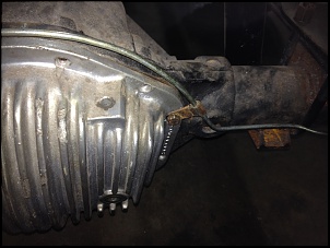

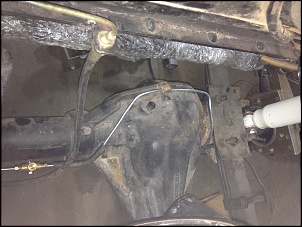

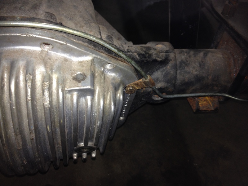

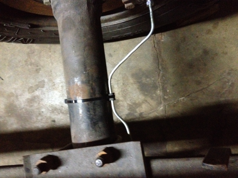

    No eixo traseio ficou no mesmo esquema da mangueira, mas passei o enforca gato em volta do eixo.
    Tinha tb um suporte original do jeep para passar no diferencial, só ajustei o tamanho.
