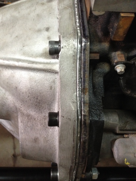

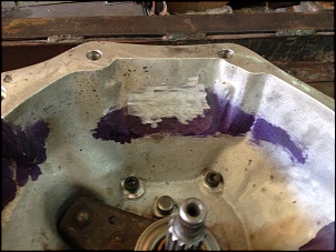

    A epopéia continua!!
    O disco foi aliviado em 3 mm e o conjunto fechou, mas ficou travado porque o plato pegou internamente na capa seca.
    Desmontei e desbastei um pouco a capa seca seca, mesmo assim não foi suficiente.
    A solução será aumentar mais 5 mm na flange (mandei cortar outra chapa), com isso a flange ficara com 15 mm.

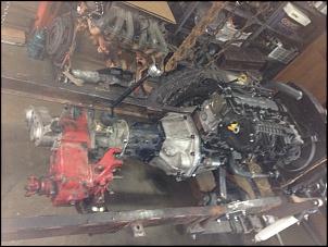

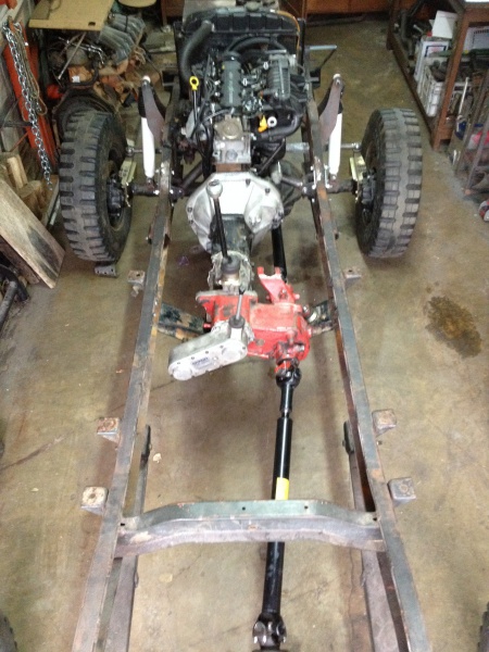

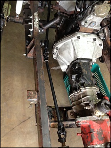

    Desenrolando um pouco!!
    Passo importante foi dado no sabado.
    Power train está no lugar, finalmente!!!!
    Consegui montar o motor + capa seca + cambio + cardans + travessa.
    O coxim original do cambio não deu certo, usei uns do motor do Opala que estavam dando sopa na prateleira.
    Considerações:
    A capa seca da adap brasil não é P&P com o 2.4 da S10.
    O problema é o volante da S10 que é grande pacas (dobro do peso do opala 4cil).
    Se usar o eixo piloto do chevette que é mais curto que do opala terá que aliviar muito o volante ou até troca-lo, talvez do vectra ou astra sirvam.
    No meu caso ficou o seguinte:
    • Volante S10 => aliviado em 3 mm
    • Eixo piloto e moringa do Opala
    • Capa seca Adap Brasil => furo aberto para rolamento do cambio de Opala
    • Disco sob medida => diâmetro S10 e estria Opala
    • Flange de 15 mm entre a capa seca e motor => esse afastamento é obrigatório para acomodar o eixo piloto mais longo (Opala) e de quebra permitiu utilizar o volante pesado da S10
    Com esses ajustes é P&P!
    Instalei tb o cardan do guincho
    A duvida agora está no acionamento hidraulico da embreagem, não sei se uso cilindro externo ou interno??
    A duvida é: o que dá menos trabalho para adaptar?
