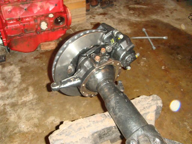

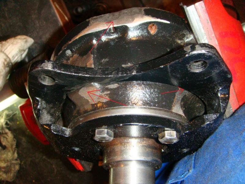

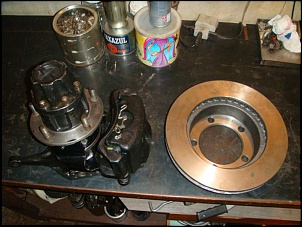

    Comecei a montar o eixo dianteiro.
    Diferencial, eixo, semi-eixos, munhão, cubos e mangas originais.
    Pinça de S10, disco de F1000 e suporte da pinça Ensimec Pinças de S-10 e disco de F-1000
    Achei que fosse P&P, mas não é. Foram necessarios desbastes nos munhões e pinças e um calço (11 mm ) entre o cubo e disco.
    Estou pensando em usar o alargador da SBD como calço, será só ajustar a espessura e os prisioneiros já são maiores. ANEL ESPAÇADOR PARA RODAS. Alguém sugere alguma coisa??

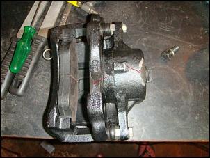

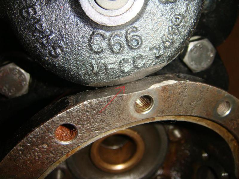

    1 - desbaste no munhão para o suporte da pinça e para a pinça
    2- desbaste na pinça
    3 - detalhe
    4 - detalhe

    Finalizei os ajustes em um lado do munhão. Essa semana termino o outro lado e segue tudo pro torneiro fazer o anel na medida certa
    Outra coisa que não deu certo, só que no eixo traseiro, foi a rosca das porcas de segurança da Ensimec com a rosca da manga , tb vai voltar pro torneiro para ajustar.
    1 - conjunto quase pronto
    2 - tudo pronto para voltar no torneiro

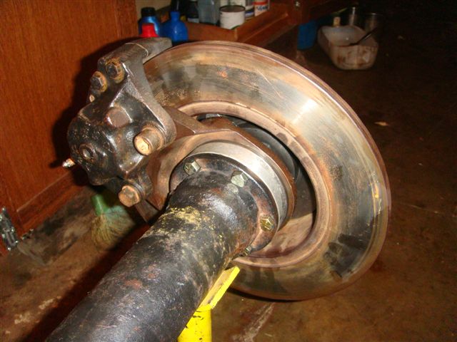

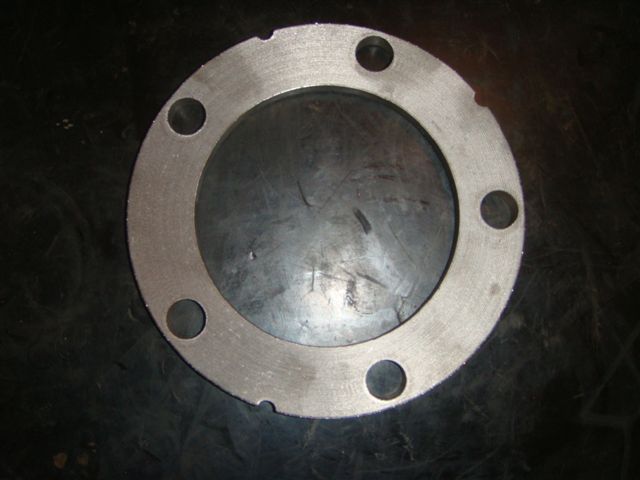

    O sistema de freio dianteiro ficou muito bom, os calços ficaram com:
    Direito: 6,35 mm
    Esquerdo: 9,25 mm
    Com isso o disco ficou bem centrado na pinça , o unico problema é que os prisioneiros ficaram curtos, vou troca-los pelos da F4000 que me informaram serem maiores e com a mesma rosca.
    Outro ponto é que um dos suportes da Ensimec tem uma pequena diferença de medida nos 2 pontos de fixação da pinça, mas nada que uma arruela não resolvesse e alinhasse.
    Já o freio traseiro precisará ser alinhado tb, mas desta vez é ao contrario do dianteiro, ao invés de calço será preciso desbastar alguma coisa (pinça, cubo, disco ou suporte) vou ver o que fica mais fácil, mas acredito que mexer no suporte é o mais apropriado.
    1 - Calço no cubo
    2 - Arruela (suporte torto)
    3 - Prisioneiro curto
    4 - Conjunto completo
    5 - Conjunto completo
    Miniaturas de Anexos Miniaturas de Anexos -eixos-003.jpg   -eixos-018.jpg   -eixos-016.jpg   -eixos-019.jpg   -eixos-021.jpg

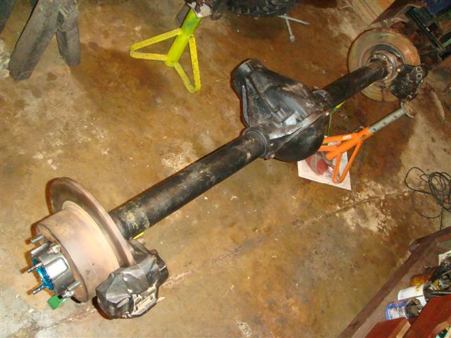

    Segue mais algumas fotos:
    1 - Alinhamento freio traseiro
    2 - Sistema traseiro completo
    3 - Eixo traseiro (falta montar semi-eixo e bloqueio)
    4 - Eixo dianteiro
    5 - Ambos os eixos prontos para serem montados no chassi (alinhamento e suporte das molas)
    Miniaturas de Anexos Miniaturas de Anexos -eixos-009.jpg   -eixos-011.jpg   -eixos-013.jpg   -eixos-014.jpg   -eixos-022.jpg

    Esqueci de comentar que os calços foram feitos com 2 campanas velhas que eu tinha guardado....sabe aquela coisa: deixa aí que um dia eu uso!!
