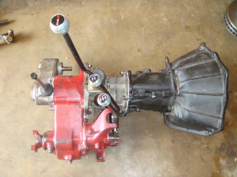

    Cambio
    Ficaram faltando as fotos do cambio montado.
    chevette (5 marchas) + deepTec + Dana 18 + PTO Ekron
    Tudo zerado!

    Tá xike no úrtimo a coisa, hein?
    Vc que entortou a alavanca do cambio pra trás? Já mediu quanto as alavancas vão ficar mais pra trás em relação ao original?
  • #127
    19/06/2005
    Maringá/PR
    4,204
    Agradecimentos: 24
    Fala Fugger,
    Esse conjunto já estava no meu jeep.
    A alavanca do cambo ficou uns 20 cms mais para trás, bem rente ao tanque, tanto que para engatar 2ª precisei amassar a borda do tanque.
    Já as alavancas da reduzida ficaram uns 10 cm para tras, como retirei a cx de ferramentas elas não pegaram em nada.
    Só consegui essas medidas porque levei o motor (gm151) um pouco para frente retirando a hélice original e instalando uma ventoinha elétrica.

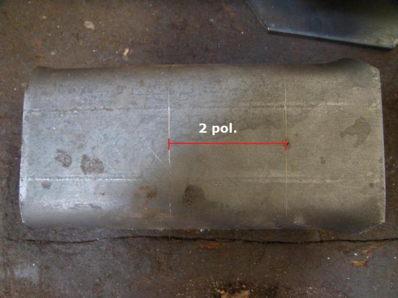

    Passos Lentos
    All,
    A reforma anda lenta essas ultimas semanas.
    Só foram feitos os suportes dos eixos.
    O dianteiro será 2 pol mais para frente, já na traseira vou refurar as molas em 6 pol pois elas são maiores.

    Angry C@g@d@
    Fui ver o chassi hj e as molas dianteiras e eixo foram posicionados, porém o infeliz cortou parte da bola do diferencial para posicionar os grampos.
    Sei que muitos usam assim, porém tinha explicado mil vezes que não queria cortar e para isso posicionaria os feixes mais para fora do chassi. Tudo em vão, agora não adianta mais, a c@g@d@ já tá feita.
    Até o final de semana as molas, eixos e guincho serão posicionados e o chassi volta para minha garagem, os amortecedores e torres ficarão para depois....a grana tá curta e vou adiantar outras coisas que eu mesmo vou mexer.
