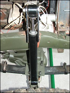

    ...Agora tem que calcular a altura das torres...
    Não esqueça que tem que fazer isso considerando o peso do jeep montado para que o curso "de subida" da suspensão não fique muito pequeno...
    No meu jeep, eu montei tudo o que podia em cima do chassi e ainda pus em cima da carroceria uns sacos de areia que somados davam mais de 250 kg, equivalendo ao peso de gaiola, tanque, bancos e caqueiras em geral, pra depois levantar um dos pneus ao máximo e identificar os melhores pontos de fixação dos suportes. A diferença entre fazer assim e fazer no "olhometro" pode até ser pequena em alguns casos, mas a confiança no projeto e no equipamento é outra
    Fotos 1 e 2 - problema identificado com o teste de abertura da suspensão
    Foto 3 - "auxílio" dos sacos de areia
    PS. Não quer trocar "de mano" esse macrotorque aí por um "legítimo" blocante 75% de f1000???
    Então, essa parte esta me preocupando, acho que vou fazer como vc e deixar por ultimo.
    Assim monto tudo, coloco os sacos de areia e depois posiciono os amortecedores.
    Valeu pela dica!

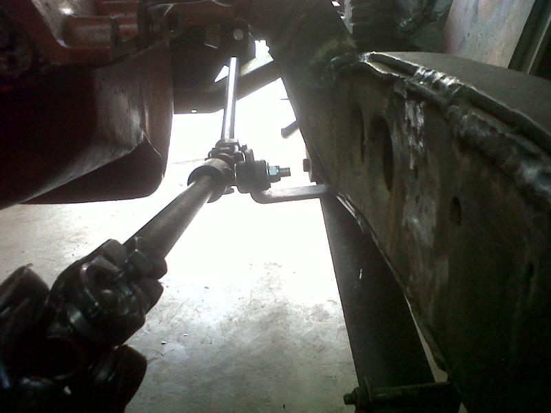

    Cardans quase iguais!
    O diferencial dianteiro ficou 3 cm mais pra frente do que anteriormente e agora o cardan terá 80 cm.
    Como o "power train" tem um angulo negativo e o agora tá SPOA, com as novas molas a saida da reduzida pro cardan dianteiro ficou bem estrangulada. Na hora de montar vamos ver o que vai dar.
    Já o cardan do diferencial traseiro ficou bem maior e quase igual o dianteiro.....com 82 cm.
    Talvez tenha ficado um pouco desbalanceado, já que o peso ficou concentrado do meio do jeep para frente.
    Posicionei tb o cardan do guincho que deixe bem reto e vai atrapalhar a passagem do escape , mas na hora de montar dou um jeito de desviar.
    Nesse find`s foi só isso.

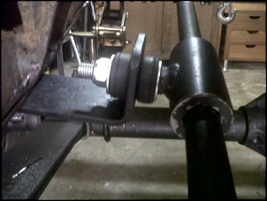

    Algumas fotos do "selviço"
    Achei que o suporte do mancal do guincho ficou longo mas não tinha jeito de deixa-lo próximo ao chassi, ia pegar na travessa.

    ...Achei que o suporte do mancal do guincho ficou longo mas não tinha jeito de deixa-lo próximo ao chassi, ia pegar na travessa.
    Faça uma mão francesa, ou mesmo uma outra chapa ligando o mancal a parte de cima do chassi e tá resolvido

    Dianteira - curso da suspensão 10" => PROCOMP com 11,1"
    Traseira - curso da suspensão 11" => PROCOMP com 12,5"
    Só não comprei tudo com 12,5" porque eram as ultimas 2 unidades.
    Rodrigo, qual é o modelo destes amortecedores e em qual carro eles são usados? Teve ter algum numero ou codigo em cada. Estou pesquisando pra comprar tambem pro meu jeep mas ainda não sei qual.
    Obrigado, Eduardo
    A solução mais obvia as vezes passa despercebida....
    Valeu.
    Será que não dava pra usar um suporte-rei preso na lateral do chassi ?
    JCJ
    Suporte-Rei????
    É tipo um "mancal"??
