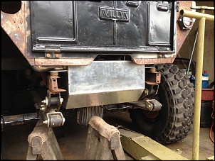

    Citação Postado originalmente por GustavoRisso Ver Post
    Rodrigo,
    Qdo vc diz que o tanque ficará na traseira.... vc quer dizer embaixo da carroceria ou em cima?
    Gustavo,
    Vai ficar em baixo, no chassi. Atrás vai o banco pros moleques.

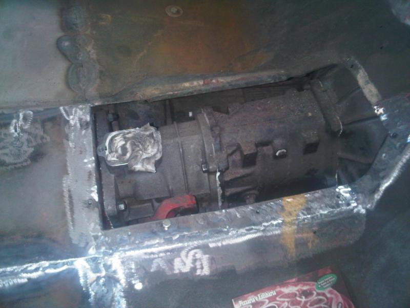

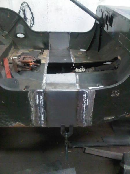

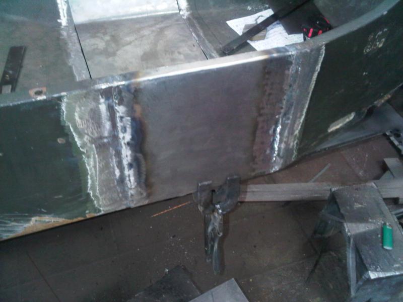

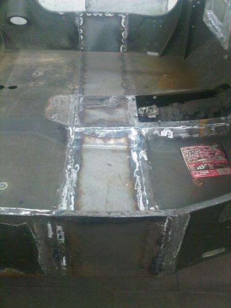

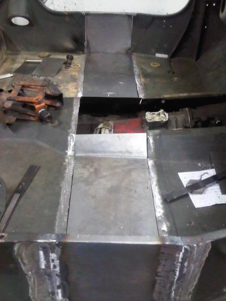

    Segue atualização das obras na funilaria.
    A porta ficou grande pra ca.....!! Posso dobrar o tamanho da barriga
    Acho que até o fim da próxima semana deve estar finalizada essa etapa.
    []'s ainda sem solução pro bocal

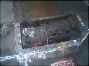

    Vai ter rebater bem o assoalho traseiro que já estava afundado!
    Miniaturas de Anexos Miniaturas de Anexos -img00055-20100918-0825.jpg   -img00062-20100918-0829.jpg   -img00063-20100918-0829.jpg   -img00064-20100918-0829.jpg

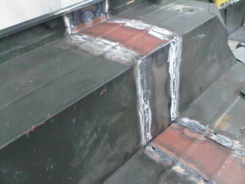

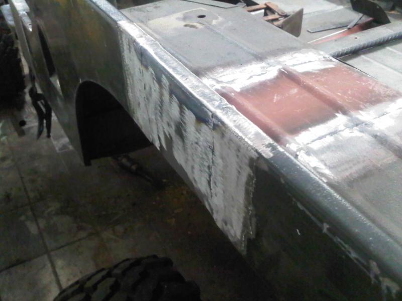

    Essas 2 ultimas semanas estão corridas demais, não consegui mexer em nada!!
    Passei pelo funileiro hj e tb poucas novidades.
    A parte pesada já foi, mas falta fechar alguns furos e a travessa.
    O serviço ficou aquem do que esperava, mas nada que uma massinha não resolva. Como não é para ir no shoping e o preço tá compativel....até que tá bom!
    Miniaturas de Anexos Miniaturas de Anexos -img00080-20100923-1658.jpg   -img00079-20100923-1658.jpg   -img00081-20100923-1658.jpg   -img00082-20100923-1659.jpg

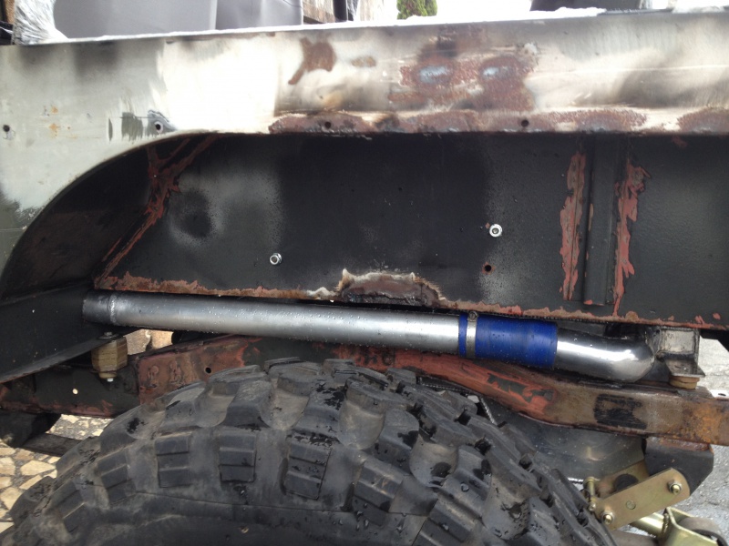

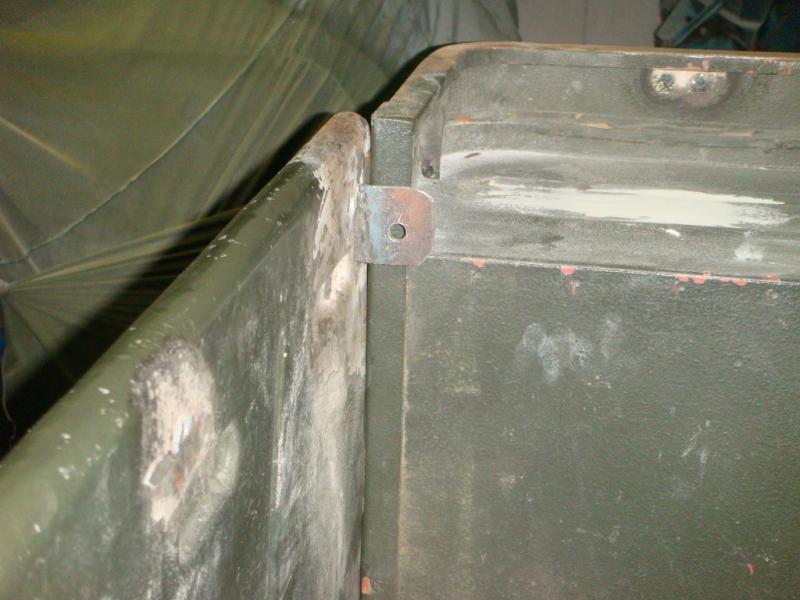

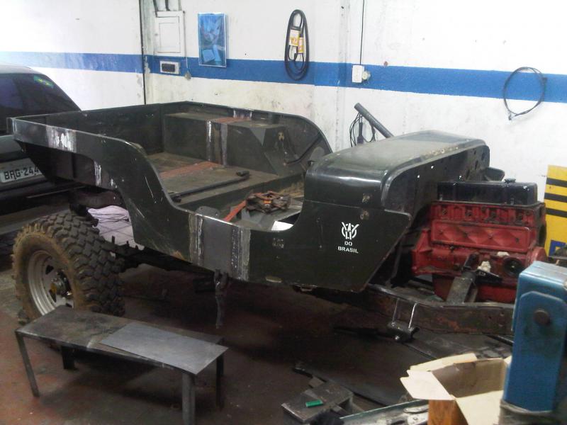

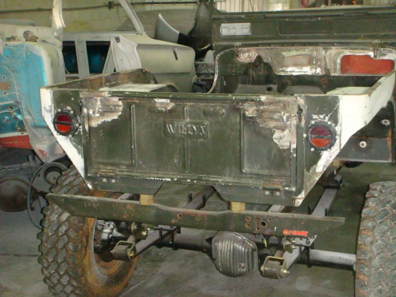

    Noticias do front
    Hj passei no funileiro e o jeep tá nos finalmente!
    Praticamente tudo que tinha que ser adaptado, tampado, recortado, emendado já foi feito, tá faltando mesmo o acabamento.
    Segundo o João Funileiro até terça ou quarta tá pronto, mas vai saber né.....
    • as lanternas da Ensimec que comprei do Elmer foram pro lugar
    • a trava da tampa adaptei da Pampa (peça super dificil de achar, mas fica legal) e por dentro vai uma cabo de aço da S10
    • o porta luvas do GPW tb tá no lugar, falta o trinco (Corcel II)
    • o bocal do tanque ficará no lugar original mesmo por total falta de espaço para colocar em outro lugar, com isso fiquei em duvidas se compensa por o tanque de inox em baixo ou um duplo de plastico da CLA, vamos ver...
    Segue umas fotos.
    Miniaturas de Anexos Miniaturas de Anexos -jeep-lataria-001.jpg   -jeep-lataria-003.jpg   -jeep-lataria-006.jpg   -img00099-20101008-1101.jpg   -img00097-20101008-1101.jpg
